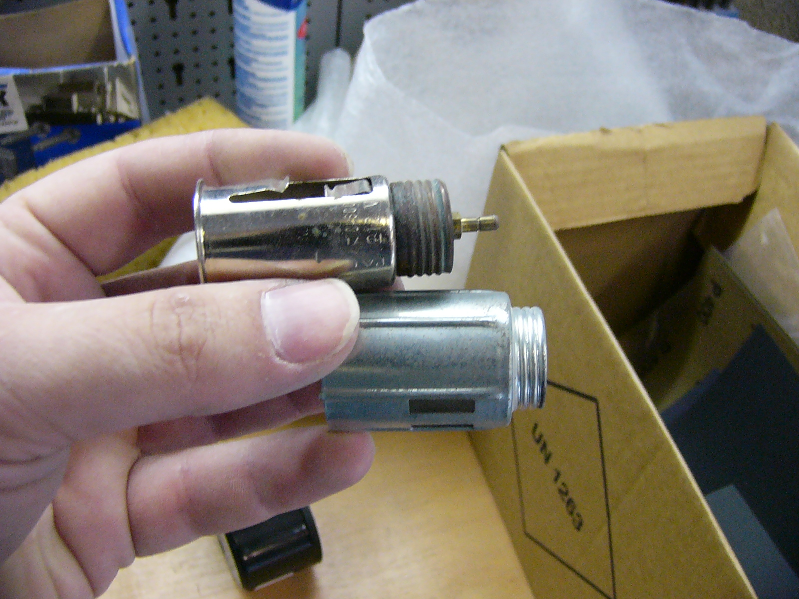

Le filetage sur l'allume cigare sert à visser une piece qui fait masse avec la resistance.

c'est ça. sur le faisceau, il y a une espèce d'anneau qui se visse au cul du bordel pour faire la masse.

J AI BIEN L ANNEAU ATACHER A UN FILS MES SUR L ANNEAU J AI PAS DE boulon !A QUOI SA RESEMBLE!

on le devine sur cette photo (en haut, au milieu, à côté d'un truc noir)
il n'y a pas de boulon. de mémoire, c'est le corp de l'allume cigare qui est en 2 parties vissées l'une sur l'autre.
il faut dévisser la partie exter, insérer l'allume cigare dans le trou de la console, mettre l'anneau et revisser le bordel.

merci de ta photo je voi l anneau mes pas l ecrou!

dure je voi pas l ecrou!
Re: commen monte allume cigare pour une corvette c3 1976 !
Post by Vince » 03 Oct 2008 0:45
il n'y a pas d'écrou
c'est la carcasse de l'allume-cigare qui fait office d'écrou.

mes quan je mes l allume cigare et que je le retire commen faire pour pas que la carcasse vien avec l ensemble !vu qu il y a rien qui retienne la carcasse !

ça se démonte facilement en se devissant !!

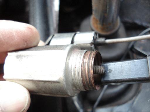

Post by gerald.r » 06 Oct 2008 10:58
merci pour cette photo et la grose masse qui tien par un fils elle ce mes ou! cheers

c'est pas gagné ;-)
tu mets la partie centrale du côté visible de la console. par derrière, tu mets la masse et tu resserres la partie externe.
comme ça, la console et la masse sont prises en sandwich.

ok j ai compri je te remercie
