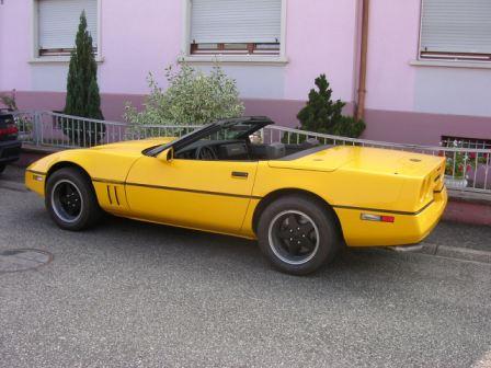

Ulmi, le 255/40/18 est la taille la plus proche de ta taille d'origine mais les autre vont aussi , maintenant Vince tu dit qu'il faut mettre au moins aussi large que la taille d'origine mais moi a l'origine j'ai du 275/40/17 mais je trouve trop large pour l'avant et je comptais mettre du 245 ou 255 a l'avant donc c'est qd meme fesable ? là j'ai des jantes que j'ai eu avec la vette et apparament c'est des jantes de BM mais ca fait moche la taille c'est du 255/50/16 aux 4 coins donc pour le diametre de la roue c'est bon par rapport a l'origine mais la vette fait surélevé et les jantes depasse de la carrosserie possible que ca viens du fait que c'est pas le bon ET ?

voila une photo du cadavre :fesse: :lol:

je me souvient d'un post ou René disait qu'il etait mieux de descendre en largeur a l'avant pour eviter que le volant tire a gauche ou a droite a chaque imperfection de la route donc je pense que c'est pas plus mal comme ca

Corvette Lover wrote:je me souvient d'un post ou René disait qu'il etait mieux de descendre en largeur a l'avant pour eviter que le volant tire a gauche ou a droite a chaque imperfection de la route donc je pense que c'est pas plus mal comme ca
oui et je le pense toujours..255 ou 275 c'est trop large a l'avant sur une C4...
sur la mienne en 255 on était emporté de tous les cotés dès la moindre dégradation ( pneu , amorto , silenbloc et géométrie OK !!!)
en 275 sur celle de philou de mémoire c'était encore pire ...( et pour tant tout ok aussi et tres bon pneus ...pilot sport...)
donc pour moi la monte en 215 de large ( monte proposée d'origine en 84) à l'avant doit transformer la voiture sans nuire à l'adhérence dans le cadre de tous les jours ....
