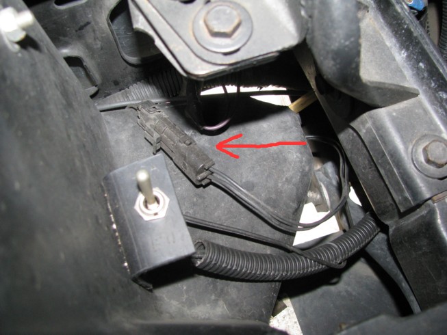

J'ai trouvé plein de truc débranchés dont ça et je ne trouve pas la partie femelle
Bref merci d'avance
Ca sort d'une gaine dans laquelle passe d'autres fils, c'est la longueur maxi et la localisation dans le spoiler sous le radiateur

VETTE_30 wrote:j'ai regardé sur ma doc cette sonde est branchée entre la masse fil noir et un Vert noir raccordé sur le module de contrôle borne D16 regarde si tu n'a pas une prise qui pend dans le bouclier avec un fil vert/noir et un noir
C'est le branchement de la sonde
non!c'est l'eclairage du capot!!Corvette Lover wrote:ça c'est la prise pour le klaxon il y n a un de chaque coter normalement
Non tu te trompe c'est bien la sondeangus13 wrote:non!c'est l'eclairage du capot!!Corvette Lover wrote:ça c'est la prise pour le klaxon il y n a un de chaque coter normalement
