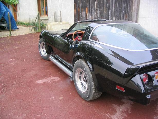

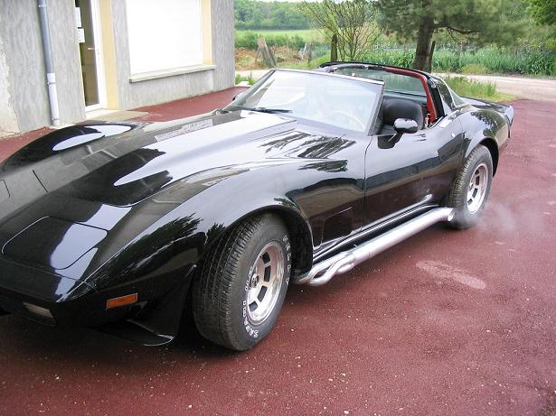

Post by jerome » 11 May 2004 7:26
ben voici une photo de dimanche!
side pipe 3 4 ar forum.jpg (58.16 KiB) Viewed 17094 times
side pipe 3 4 av forum.jpg (59.57 KiB) Viewed 17094 times

Post by steph » 11 May 2004 9:16
Va falloir que tu fasses gaffe quand tu sort de ta vette quand t?es en short !!! :lol:
Membre de la Counia Tïm...
Post by Vince » 11 May 2004 10:58
steph wrote:Va falloir que tu fasses gaffe quand tu sort de ta vette quand t?es en short !!! :lol:
ceux là devraient être moins chauds au toucher que des sidepipes chromés car c'est la version "ceramic coated".
le propriétés de ce revêtement sont entre autres une meilleure isolation thermique.
Sinon pour Jérome : tu as réussi à monter les bas de caisse (rocker panels) avec les sidepipes ou pas ?
/Vincent
Post by Vince » 11 May 2004 11:01
et tu me feras le plaisir de nettoyer tes roues ;-)
ça jure :D
jerome
Posts: 1122
Joined: 29 Jan 2004 8:05
Post by jerome » 11 May 2004 11:15
oui j'ai reussi a mettre les bas de caisse! (c'est pas evidnet mais ca le fait)
il m'a fallu retaillé celui coté passager mais rien de dramatique!
car sur la notice il y a un schéma de découpe que je trouve pas glop! ils en enlevent une bonne partie! :shock:
sinon pour les roues c'est vrai qu'il faudrait que je les nettoies! :oops:
