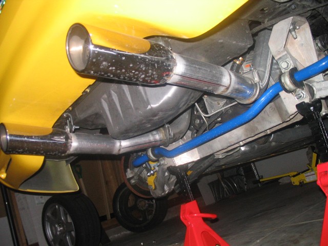

J'ai monte les LGM donc les collecteurs, les X pipes et j'ai monte les tubes afrique. j'ai achetes les Cats que je monterait avant de passer au controle en juin prochain.
puis j'ai fait un montage ou j'ai conserve les coudes qui passent autour des arbres de transmissions et montes deux brides.
il me faut 10 minutes pour monter les 2 silencieux.
sinon j'ai deux tubes avec simplement deux embouts amortisseurs sonores en fait ils enlevent les aigus et abaissent legerement le niveau sonnore.
ca fait beaucoup de bruit mais ca pousse fort au niveau couple.
Je ne pense pas que tu puisse rouler comme ca en France. ca fait plus de bruit que 2 GSXR en echappement piste.
J'ai achetes les LGM se sont les meilleurs mais malheuresement les plus cher. si c'etait a refaire je les ferait emailles pas pour la corrsion car ils sont en inox mais pour la diffusion de chaleur.

Post by Smoke » 05 Nov 2005 19:14
je te montre une veille photos avant d'avoir inserer les brides.
la ou il y a les colliers il y a desormais des brides avec des joints qui me permettent de mettre silencieux ou pot piste.
Gain de poids enorme entre la ligne complete et les origines. je dirais pas loin de 50kgs.
Montage galere
