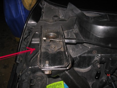

Et car le contrôleur n'as pas trouvé le numéro frappé à froid sur le chassis. Ça par contre ça m'emmerde ! A part sous le pare brise en pleine vue, il est ou sur les C4 ? Sur un membre du châssis caché ou il faut dé-coquer pour le voir comme sur les C3 ?
Resistance is futile.

Post by reynald » 03 Oct 2011 21:08
il est soit sur le longeron a l'avant (a l'aplomb du phare droit en gros quand le capot est ouvert) ou le gauche ca peut arriver
sinon il peut aussi etre frappé sur les supports de fermeture du capot quand tu regarde la voiture sur le coté capot ouvert a a gauche , ou aussi a droite

Post by Althaz » 03 Oct 2011 21:29
Ok, merci reynald, je vais monter la chercher dans la semaine, ca me permettra de vérifier.

Post by reynald » 07 Oct 2011 20:25
c'est le mauvais coté , mais c'est a cette endroit
