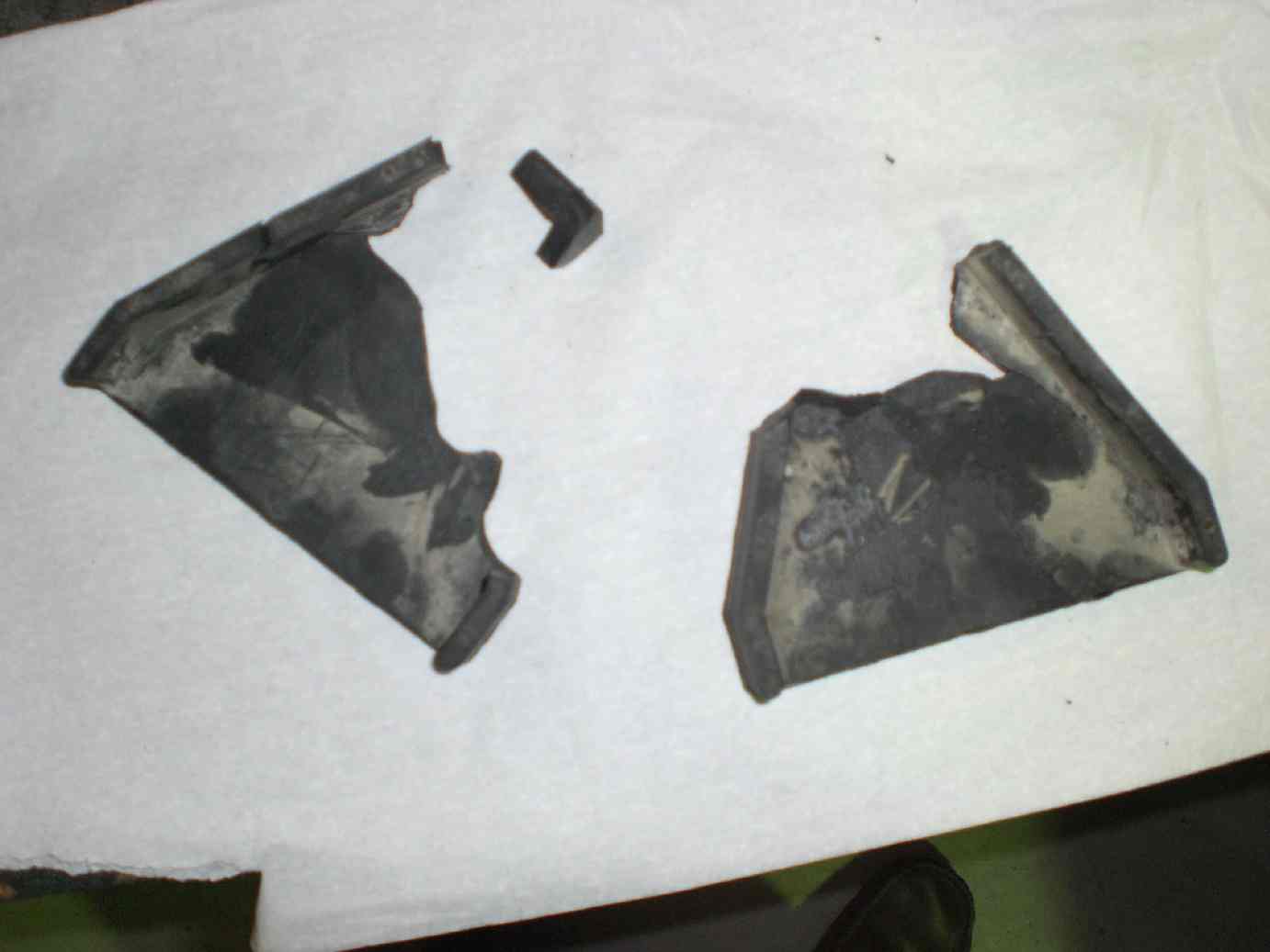

J'ai regardé ça hier. Effectivement mes cales sont foutues. (voir photo).
J'arrive pas à les trouver mais j'ai envoyé des mails a mid america y GM parts pour connaitre les numeros de réf.
Je vous tiens au courant...
LAURENT
Re: Probleme calles caoutchouc train avant + alternateur
Post by reynald » 11 Sep 2008 17:34
mais ca c'est les cales qui vont en bout de lame (entre la triangle inférieur et la lame )
je pensait que c'etait ceux qui sont entre la lames et le chassis
j'avais regarde pour ces derniers , et elles ne se vendent qu'avec la lame (sur le catalogue GM parts) le parts numbers est dispo sur le site , ou le FTP

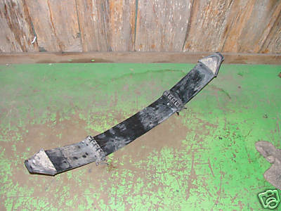

J'ai trouvé une lame de suspension avant sur ebay.
Seul hic, c'est pour une ZR1 de 1991.
La mienne est une 1990...
Ça peut s'interchanger ou c'est une autre référence?

Post by reynald » 20 Sep 2008 10:44
la compatibilitée des pieces entre une vette( LT1 ou L98 )et un ZR1 n'est pas ceratine , lee train roulant comme la caisse est plus large , ton seul moyen , c'est de mesurer la tienne en longueur et de comparer avec celle du vendeur, mais au fait c'est juste les caoutchouc du bout qui sont ecrasés, si c'est le cas , tu peux toujours trouver des caoutchoucs que tu retaille a la bonne cote !! c'est caoutchouc ne sont la que pour éviter la friction entre le dessus de triangle inférieur et la lame en fibre , et de tête , il me semble que ces caoutchoucs sont bien calés au fond d'une cuvette dans le triangle
enfin si tu opte pour la lame que tu as vu sur E bay , et que c'est compatible , demains si c'etait une option Z51 et regarde aussi si tu l'avais sur la tienne , ps les lame Z51 sont plus dure que les normales :wink:

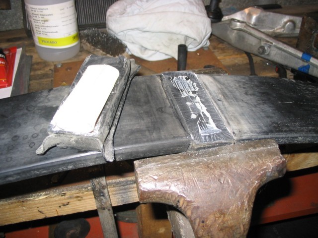

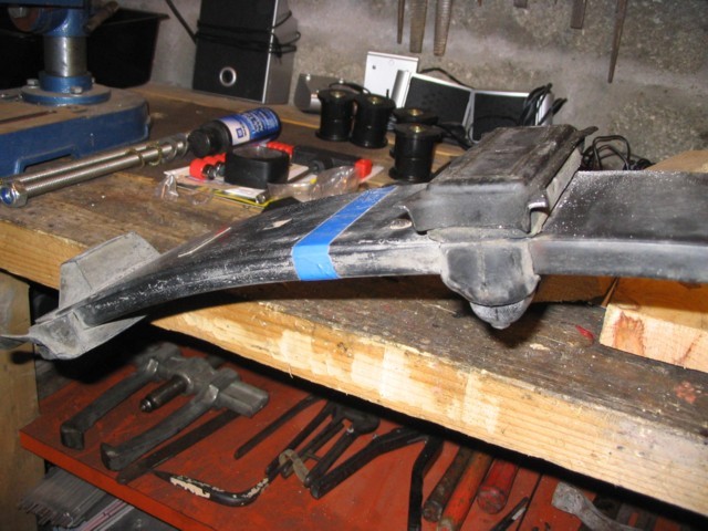

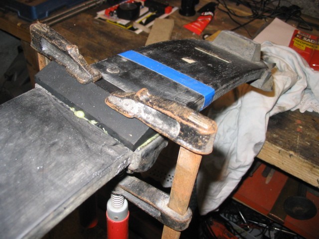

Post by reynald » 29 Sep 2008 16:05
j'ai recollé les plaquettes caoutchouc du kit de rabaissement (en fait je les aient collé par prudence, mais elles sont coincées entre la lame et la caisse , plus des cavaliers par dessous )
Post by reynald » 29 Sep 2008 16:32
voici quelque photos
cales d'origine
cale découpée
et voici le recollage
Post by Lorenzo » 29 Sep 2008 18:11
Nickel!
Je viens d'appeller mes mécannos et c'est qu'ils ont fait!
Ils ont fait des cales maisons en polyuréthanes avec des silents block.
Le fait de voir que le "lowering kit" se monte de la même manière que mes mécannos l'ont fait (en découpamt la cale précédente et en collant la nouvelle) me rassure.
A priori, je suis tranquille qq temps avant de devoir acheter une lame entière...
merci pour les photos!
