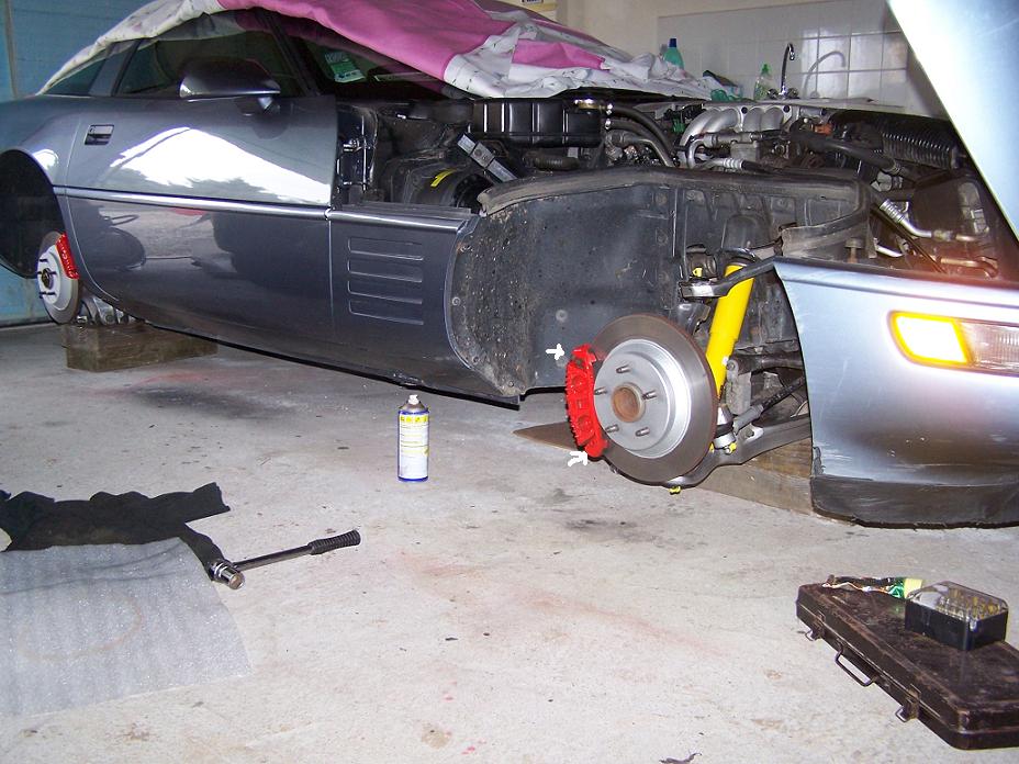

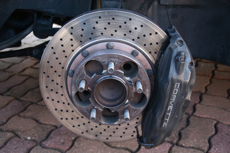

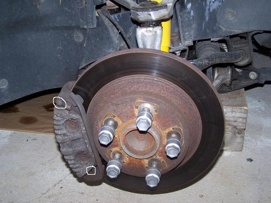

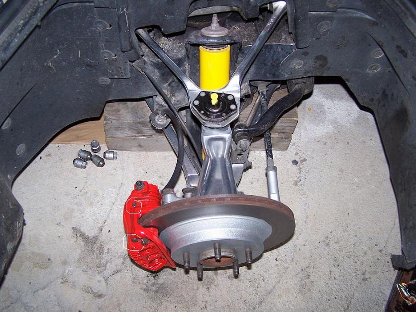

Voila je voudrai un petit renseignement:sur les freins av j ai qu une tige avec le clipse est ce normal et faut elle quelle soit en haut ou en bas.Je regardé sur toutes mes doc mais je n ai rien vu!Ensuite j ai un autre petit probleme j ai nettoyer et fait restifier mes disques et quand je freine elle vibre enormément peut etre qu ils ont été mal rectifier? Merci d avance

Mes Brembo n'ont pas cette tige...
Post by roger david » 13 Jan 2008 17:58
Il faudrait voir sur des etriers d origines(par contre avec des brembos ca doit freiner)Tu n as pas tes anciens ou elle etait comme ca.

Post by philou » 13 Jan 2008 19:26
roger david wrote:Il faudrait voir sur des etriers d origines(par contre avec des brembos ca doit freiner)Tu n as pas tes anciens ou elle etait comme ca.
Je l'ai acheté ainsi avec homologation Tuv.
Post by gipelo » 13 Jan 2008 21:24
la quéquette sur les plaquettes c'est le vibreur qui indique quand tes plaquettes sont HS... je me suis posé la même question pour ma firebird, je les ai montés vers le haut.
dit donc Philou cest quoi ces ENORMES calles pour les roues ?????
Post by CHEVY14 » 14 Jan 2008 5:11
gipelo wrote: dit donc Philou cest quoi ces ENORMES calles pour les roues ?????
Ben ce sont 2 bastaings assemblés (g les mêmes à la maison)... :D
Bcp mieux que des chandelles... :wink:
Par contre la placés comme ils sont sur les bras & le pont... Hummm à mon avis pas bon du tt !!! :?

Post by philou » 14 Jan 2008 21:40
gipelo wrote:dit donc Philou cest quoi ces ENORMES calles pour les roues ?????
Sous ma roue ??
Post by gipelo » 14 Jan 2008 22:31
en fait je viens de comprendre... c'est pas calles mais le centre de tes disques ..... :lol:

Post by philou » 14 Jan 2008 23:05
gipelo wrote:en fait je viens de comprendre... c'est pas calles mais le centre de tes disques ..... :lol:
Ah ouais, bah moi aussi au 1er démontage j'ai flippé en voyant le décalage, mais, après contacts avec Brembo Europe j'ai été rassuré... mais ça fait bizarre en effet.
Sinon sur le sec ça freiiiiiiiiiiiiiiiiiine sévère, à te coller les yeux au pare brise
Post by CHEVY14 » 15 Jan 2008 4:05
Moi aussi la j'étais 'at the masse'... :oops:

Ta tige , c'est l'axe qui retient l'etrier , par contre je crois qu'elle doit etre en bas

Post by roger david » 26 Jan 2008 18:56
Merci pour le lien PAT.A premiere vue l axe de maintien se trouve en bas,alors que moi il est en haut(lequel a raison)en plus l axe ne passe pas dans les trous des plaquettes!Si vous avez des photos de vos etrier de frein av je suis preneur,comme ca je pourrai comparer.Merci d avance.

Post by reynald » 28 Jan 2008 16:57
la clavette est en bas ,et de ce fait la purge se retrouve en haut!
je viens de regarder un nouvelle fois tes photos ,et a mon avis tes support d'etrier on été inversés ,le droite est a gauche et vis et versa

Post by roger david » 28 Jan 2008 23:18
Ok, j ai regardé de mon coté sur le haynes et a premiere vue c est comme tu le dis la clavette en bas.Ce qui veux dire que depuis que j ai la vette c est monté a l envers :shock: Je vais redemonter :( Merci
