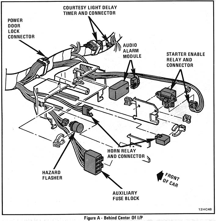

Post by CHEVY14 » 09 Aug 2007 2:13
Tu as l'auxiliary fuse block derrière le tblx de bord central :wink:

bon il a carrement un gros relais rectangulaire qui manque sur une fiche
c est normal sa risque de prendre feu si il manque ?? et je vais trouver ou sa

Post by CHEVY14 » 10 Aug 2007 2:02
Tiens si ça peut t'aider (tiré de mon SHOP MANUAL de 86) :
Tu devrais t'en acheter un, ça sert... :wink:

Post by maxv8power » 10 Aug 2007 9:47
cest le audio alarm qui manque parcontre j ai pas pas vu de fussible dans le auxiliari fuse block ni d indication de resitance de fussible
jai le chilton maisc est pas dedans
