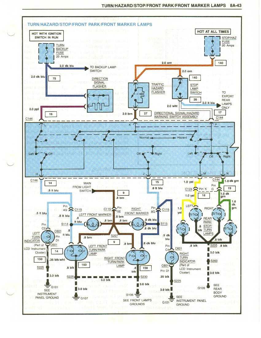

Post by reynald » 26 Oct 2004 12:13
ci joint schema du model 84,'sur ma 87 c'est pareil)
sur le stop lamp switch(le switch qui est sous la pedale de frein,fait gaffe il y en a 2,repaire le avec les couleur des fils)
tu as un fil blanc,qui relie la borne 20 du switch ,avec la borne 17 du relay clignotant;il faut couper ce fil!
puis tu recupere le bout de fil blanc qui est resté connecté a ton switch de pedale,tu le ralonge et le fait courir(ce dernier sur le schema est bleu avec une fleche noir"to export rear lamps only"il n'esiste pas c'est toi qui le passe ou tu veux,jusque l'arriere ) jusqu'a tes feux stop (ceux que tu vas concerver pour les stop)
a l'arriere il faudrat que tu sectionne le fils jaune qui relie les deux feux gauche et le fils vert qui relis les 2 feux droit
ton nouveau fil bleu ira se raccorder sur les fils jaune et vert qui sont restés branché sur tes feux stop,tu isole les fils vert et jaunes qui viennent des clignotants et c'est fini
bon courage

Post by reynald » 27 Oct 2004 11:45
d'origine tu as bien les 4 feux arriere qui font feux de position?
si oui tu inverse le branchement des feux de position(actuellemnt sur les cligno) pour ne laisser que les feux de position qui sont deja avec les feux stop
a l'arriere tu as bien 4 ampoules 21W/4W a 2 filaments?
je comprend pas trop pourquoi tu butte! :?:
Post by reynald » 27 Oct 2004 11:47
ps les feux de position sont juste branché en parallele
