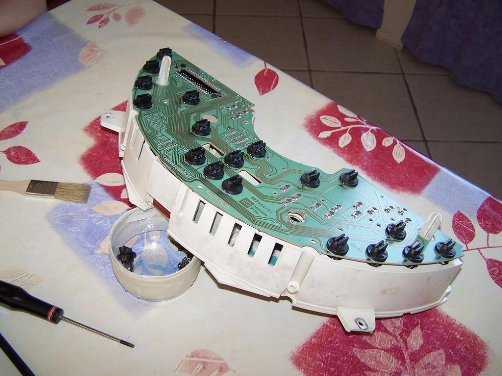

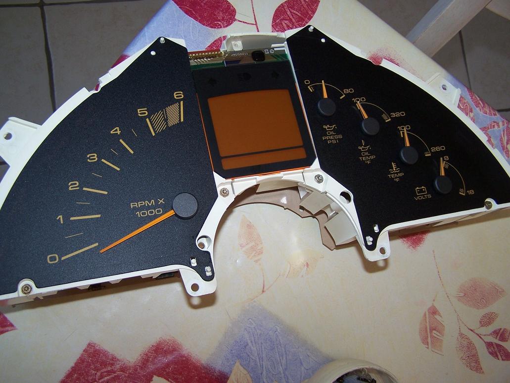

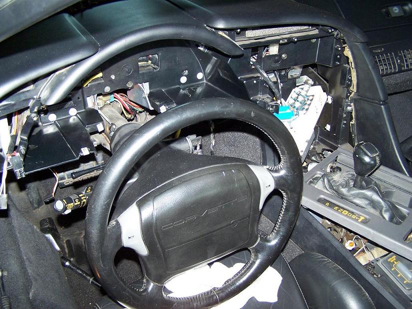

Post by roger david » 28 Apr 2007 22:50
J ai commencé a demonter,apres je vais nettoyer tous les contacts
Copie de 100_0819.JPG (117.09 KiB) Viewed 11906 times
Copie de 100_0818.JPG (116.85 KiB) Viewed 11906 times
Copie de 100_0817.JPG (115.86 KiB) Viewed 11907 times

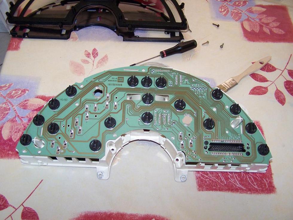

probleme compteur

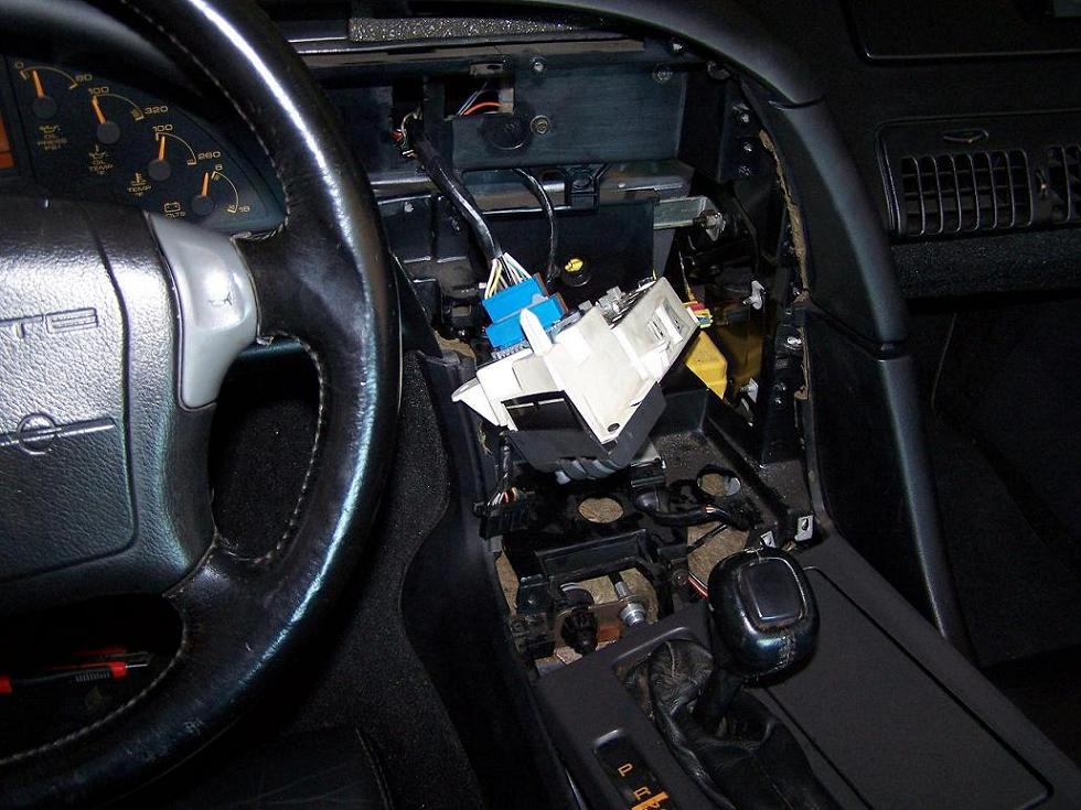

Post by roger david » 28 Apr 2007 22:52
suite
Copie de 100_0821.JPG (119.88 KiB) Viewed 12811 times
Copie de 100_0820.JPG (118.9 KiB) Viewed 12810 times

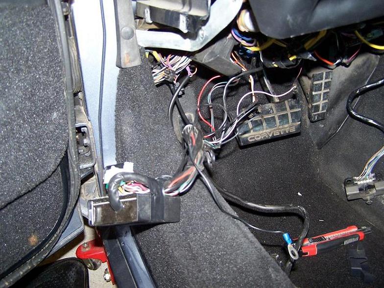

probleme compteur

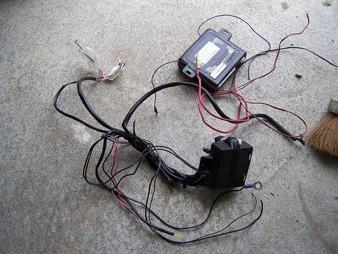

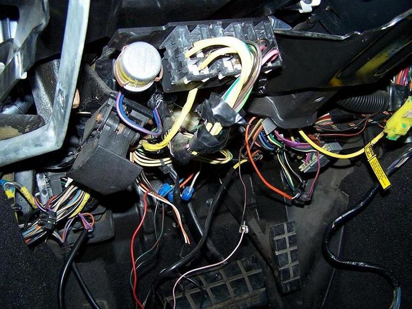

Post by roger david » 28 Apr 2007 22:54
J en ai profité pour virer l alarme
Copie de 100_0822.JPG (113.59 KiB) Viewed 12806 times

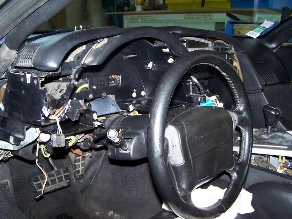

Post by Djairol » 29 Apr 2007 0:17
Impressionnant ! :shock:
J'espère que tu sauras y remonter ! :mrgreen:
Post by Pat » 29 Apr 2007 6:25
Je vois que tu as bien avancé, j'espere pour toi que ce ne sera que cela et pas plus grave.
Lorsque j'ai vu tes photos de démontage sous ton volant, j'ai repensé à une chose.

Post by roger david » 29 Apr 2007 9:27
Je n ai pas vue cette piece.Tu n as pas une alarme dessus, cela pourrai en faire parti.
J ai commencer a demonter le compteur et on dirai que la platine avec les fihes est oxydée et je n arrive pas a la separer du support(Une idee!)des que je peux je vous envoie une photo.A+

Voila les partis que je n arrive pas a defaire:
1 separer la platine du bloc blanc
2 la partie digital

Euhh truc con mais pr la platine t'a viré les support d'ampoules ?
Pis de l'autre côté j'vois des vis...
Post by roger david » 30 Apr 2007 9:19
Oui en virant tous les ampoules la platine ne veut pas venir, elle reste fixée a la broche et je n ose pas forcé.
Ensuite pour la partie digital j avais bien enlevé tous les vis :D Mais c est pareil
