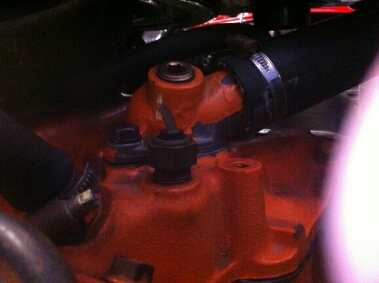

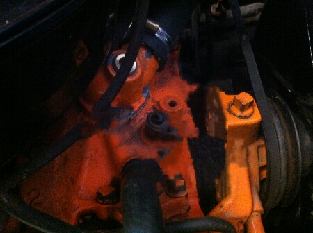

Bonjour
quelqu'un peut-il m'aider à identifier cette pièce?
- photo 3.jpg (118.8 KiB) Viewed 12356 times
- photo 22.jpg (80.63 KiB) Viewed 12356 times
Re: identification d'une pièce C3 1977 boîte manuelle
La sonde de temperature d'eau
J'ai trouvé la même info mais une question alors : ne devrait-il pas y avoir un fil au bout de cette sonde? Et si oui, il doit y avoir un voyant ou une jauge qui ne fonctionne pas?
c'est une sonde de temperature d'eau
mais normalement elle est sur lune culasse....
Donc c'est a mon avis celle-ci sert juste de bouchon car le que le systeme anti-pollution a disparu, l'ancien proprio a du boucher certains trous dans la pipe d'admission
Et c'est grave docteur?
Non mais comme dit Jerome elle est sur une culasse (point de temp le plus précis), parfois sur la pipe (comme moi sur ma Torquer), la prise de température est différente forcément...
Mais oui tu doit avoir un fil relié à ta jauge de temp d'eau
Si ta jauge ne marche pas : cherche pas plus loin
si elle fonctionne en revanche, c'est que tu as une autre sonde bien reliée,elle, sur ton bloc ou une culasse...on a tous vu plusieurs montages de ce type...
ça peut aussi être une sonde (thermocontact) utilisée pour déclencher des ventilos électriques
