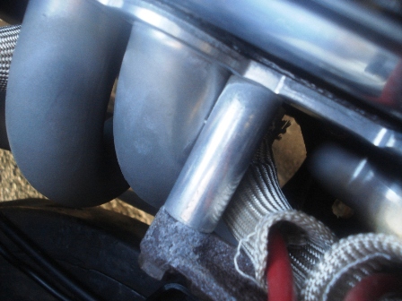

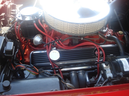

bonjour a tous voila les photos de ma belle
j en profite pour vous faire voir mon petit probleme sur une bougie mon fils qui fond tres proche de mon collecteur inox
Photo 1102.jpg (85.55 KiB) Viewed 15556 times

photo moteur L82 et d origine
on peu mange dessus
suis tres soigneux
