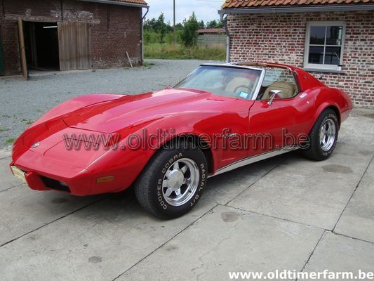

Je suis un peu dubitatif, en effet je devrais aller voir cette semaine (vendredi je pense) ce petit régal http://www.oldtimerfarm.be/oldtimer.php?id=867
Par contre sur certaine photos (le nez de la voiture plus particulièrement) il me semble apercevoir un défaut dans la peinture
De plus je trouve les petits autocollants bleus de tres mauvais gout sur ce type de voiture.
Et le dernier point....l'arrière des dossiers sont ils toujours de la sorte (non finis)
Merci de me donner vos avis respectif et..n'hésitez pas à critiquer...j aime bien quand on dit du mal :lol:

Oui il y a plusieurs défauts dans la peinture. Il a fait des photos exprès pour cela. C'est bien.
Le nez de corvette qui s'éclate c'est hélas courant. Il est très difficile de juger de la longueur du capot au départ et on a vite fait de cogner l'avant en voulant se garer.
Il manque une pièce qui couvre l'arrière des sièges en fibre.

A mon avis, pour le prix, il faut que tous les compteurs (console centrale et tableau de bord) fonctionnent et qu'ils s'eclairent lorsque tu actionnes les phares.
Coté défaut de peinture, faut pas rever, lorsque l'on parle d'une voiture de 35 ans.
Pour le reste, rien d'alarmant mais les photos ne sont pas très claire (logo en travers).
Niveau déco, si tu n'aimes pas , passe ton chemin car refaire la peinture à un certain coût qui n'est pas négligeable.

Toujours très difficle de donner un avis sur des photos cependant l'une d'entre elles m'inquiéte. Je pense apercevoir une fissure au dessus de la trappe de phare côté gauche, côté conducteur......si tel est le cas cela voudrait dire que la voiture à tappé du devant (cela arrive fréquemment) mais avec des dégâts au delà du pare chocs avant....en tout cas à vérifier......autrement c'est vrai qu'il y a beaucoup de défauts de peinture sur cette voiture déjà repeinte

++Toujours très difficle de donner un avis sur des photos cependant l'une d'entre elles m'inquiéte. Je pense apercevoir une fissure au dessus de la trappe de phare côté gauche, côté conducteur.....
Bons sang quel oeil...j vais verifier ca de plus près quand je vais sur place. Merci à toi

il faudrais surtout bien l osculter sur un pont car au vu de l exterieur une tres bonne visite du chassis des bras de suspension et du reste je pense s impose et cela est bien plus important qu une peinture les freins et tous et tous

Si ce sont des autocollants, ça s'enlève bien avec un sèche cheveux. Tu ne sera peut-être pas obligé de refaire une peinture tout de suite.

Perso je la trouve un peu chers, elle a quand même beaucoup de défauts (peinture) a première vu.
Pour le prix je suis presque sur que tu trouveras mieux.
Bon mais tu es seul juge
regarde sur mobile.de pour faire une comparaison s'est quand même beaucoup moins chers.
