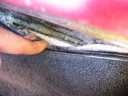

Je ne sais pas si la moquette est d'origine ou pas (je doute). J'ai trouve une photo que j'avais faite lors d'une inspection détaillée. On ne vois pas très bien.
On dirait que c'est du "refait" et la moquette est bien collée...
