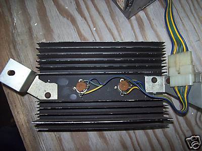

bonjour
pouvez vous me dire ce que ces qui es brancher avec l autoradio dorigine a quoi sa sert! voir photo
je veu brancher un autoradio cd simple 4x25 W
y a t il des modifs a faire exemple fusible ou autre !pour le branchement
d avance merci les gars

Ca ressemble a un ampli....
Tu vire tout et on en parle plus.... Autoradio neuf, HP neuf et fils neuf.... plus de soucis....

Oui c'est l'ampli de l'autoradio, je te confirme.

bonjour savez vous si il fau faire une modif sur l alimentation de mon autoradio d origine ;pour y mettre un autoradio actuel puissance 4X50W! cheers

Je ne sais pas si c'est pareil sur une 76 mais sur une 73 la fiche d'alimentation contient 3 fils.
Un fil qui fait office de masse (fil noir) dont tu peux te servir pour ton nouvel autoradio.
Un fil d'alimentation (fil jaune) dont également tu peux te resservir.
Et un fil gris qui est l'éclairage de l'ancien autoradio, fil qu'il ne faut pas utiliser puisqu'il ne donnera du courant que si tu allumes tes phares.
En tout cas le plus sür reste que tu consultes le shéma électrique de ton assembly mais tu peux aussi tester tes fils avec un multimètre comme je te l'ai conseillé.
Concernant la puissance de ton autoradio celle ci n'est pas tributaire du faisceau d'alimentation mais plutôt de la puissance des enceintes que tu vas choisir
