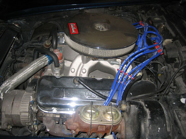

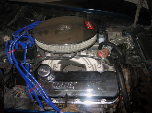

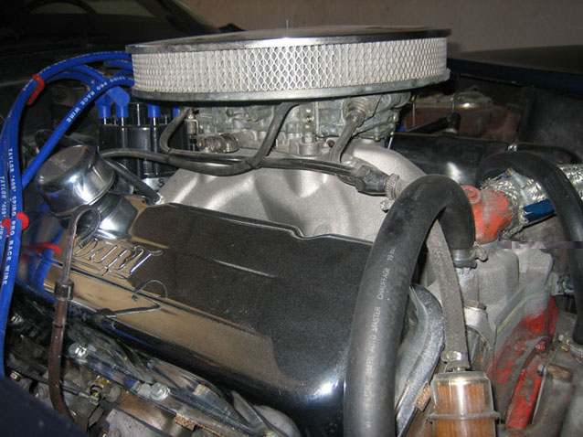

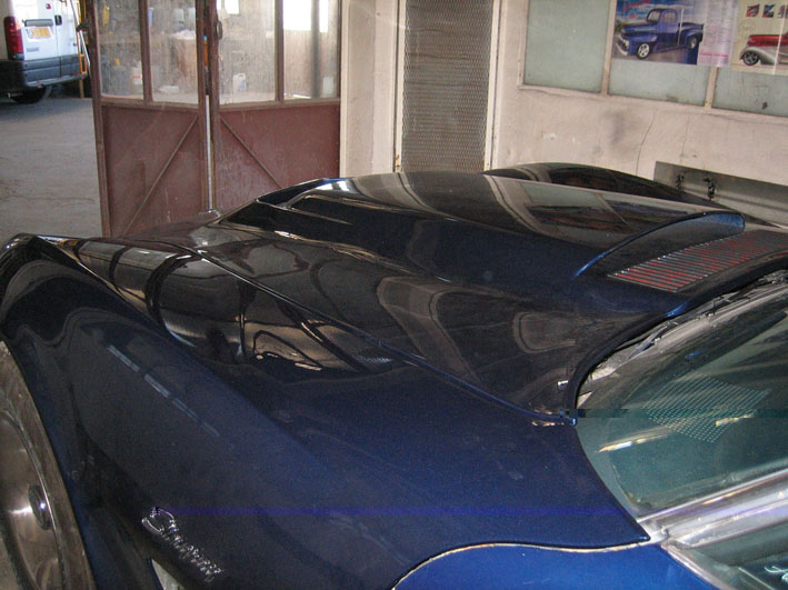

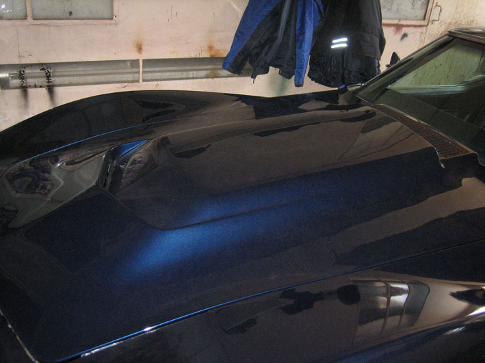

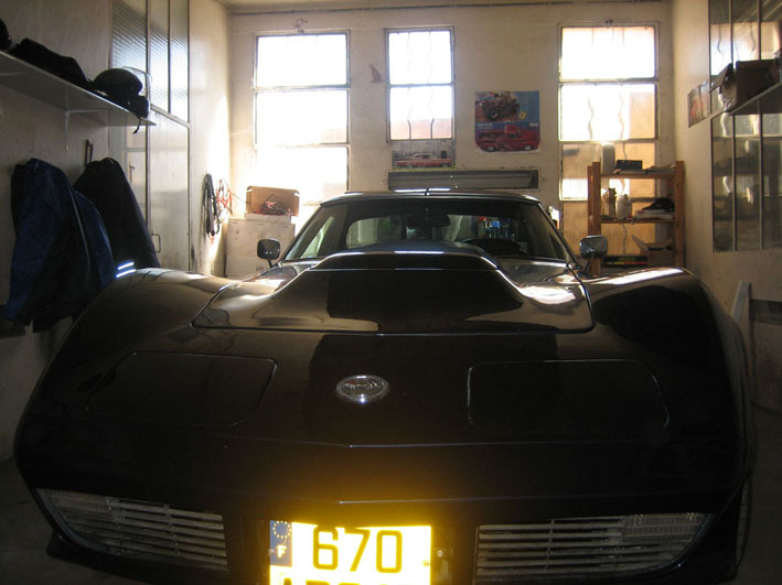

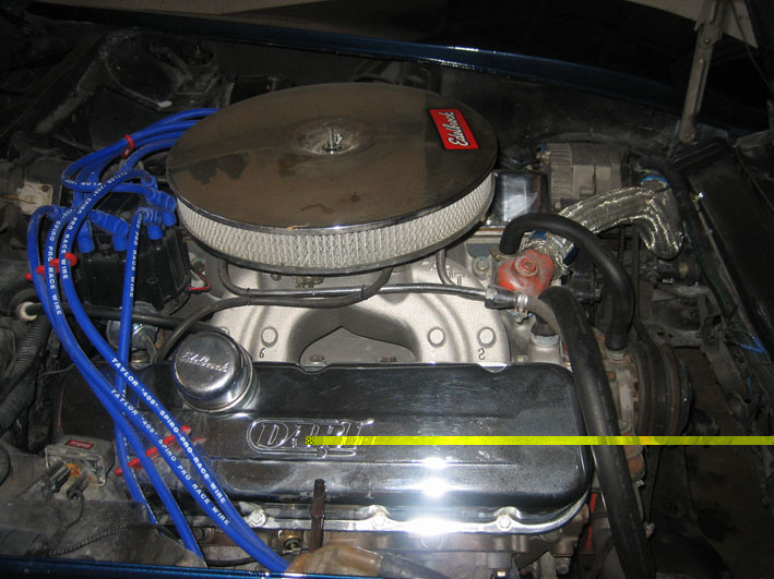

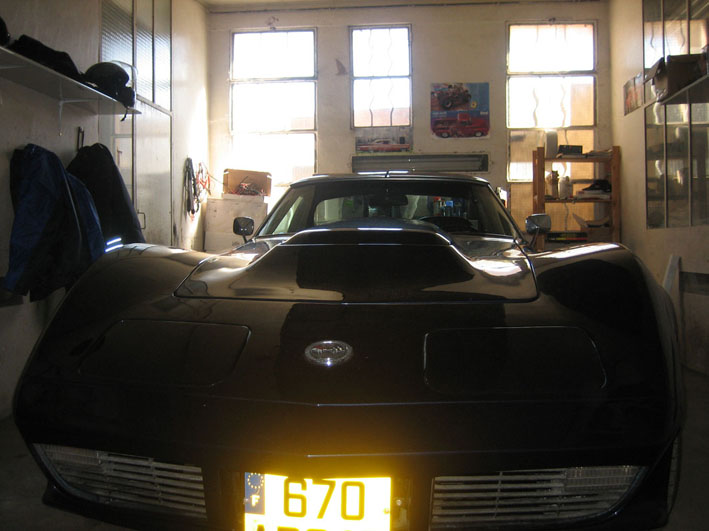

salut a tous quelque photo
c3 73 bm4 1.jpg (105.61 KiB) Viewed 11959 times
c3 73 bm4 3.jpg (105.23 KiB) Viewed 11944 times
gerardm
Posts: 243
Joined: 27 Jan 2008 19:45
Corvette: C3 73 454 BVM 4
Location: marseille
Re: svp des reponses pour m'a 73 454 BM4

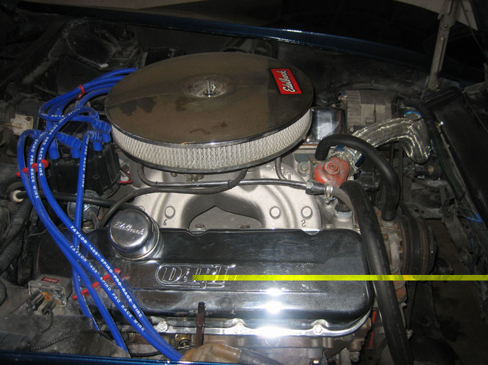

Post by gerardm » 24 Mar 2008 10:34
encore
Post by DENIS » 25 Mar 2008 16:43
J'aime bien la couleur. (On dirait un bleu nuit de chez Peugeot) :mrgreen:

Pour ton carbu, c'est un holley double pompe qui ne marche pas à depression mais c'est une pompe.
Il vaut mieux changer tous les joints de ton carbu + faire un reglage aux petits oignons de ton carbu + reglage des culbuteurs.
Ta conso, c'est 35l en conduite normale, sportive, autoroute??

svp que veut tu dire par ne marche pas a depression mais a pompe je ne comprend pas,il me manque une pompe,quand au joint tout a etais changer,mais efectivement en ce qui concerne le reglage au petit oignon et les culbuteur(qu'il m'on regle mais le moteur fait un bruit bizare,de culbuteur qui claque,a m'on avi)j'attend que le moteur se libere un peut plus ,environ 2000 klmet je me trouve un specialiste ricaine pour paufine tous ca,les 35l,c'est en conduite normale voire meme coule,il est vrai que m'a pipe d'admission avoine,elle en veut,du faite de ca hauteur et qu'elle n'est pas coupe en deux a l'interieur ma t'on dit.

Avec un carbu double pompe, tu vas forcement plus consommer qu'avec un carbu avec les seconds corps qui marchent à depression. Il ne manque pas de pompe mais tu en as 2 sur ton carbu (une pour les premiers corps et une autre pour les autres corps).
En ce qui concerne le claquement, ça peut être un poussoir hydraulique de mort ou dereglé... ils sont comme le small bloc, il faut les "brider".
