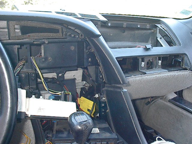

by Althaz » 20 Aug 2009 18:32
roger david wrote:Ton probléme peut venir du module de commande( c est électronique).
Sais tu comment je pourrais le tester ?
Comme vous pouvez le voir, j'ai fait beaucoup de démontage aujourd'hui !
![Very Happy :D](./images/smilies/icon_biggrin.gif)
![IM002209.JPG (103.49 KiB) Viewed 6103 times IM002209.JPG](./download/file.php?id=2939&t=1&sid=1861897231a4364a4e4651a5ecffe5d6)
Resistance is futile.
