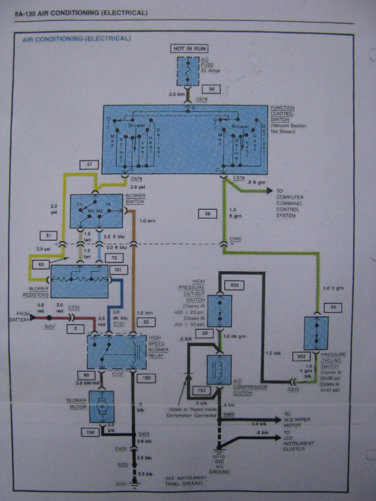

J'ai quelques "bricolages" sous le capot de ma C4 CrossFire que j'ai un peu de mal à remettre d'origine
![Rolling Eyes :roll:](./images/smilies/icon_rolleyes.gif)
Tout d'abord ces trois prises sont volantes et étaient ligotées sous le carter d'admission :
![Image](http://img29.imageshack.us/img29/6523/imag0400legende.jpg)
Je suppose que la prise P1 se relie à la fiche F1 (compresseur de clim), mais j'aimerai confirmation.
Concernant les 2 autres fiches C2 et C3, je ne voit pas du tout où elles peuvent aller
![scratch :scratch:](./images/smilies/icon_scratch.gif)
Et Second point, si on suit le fil surligné en jaune partant du connecteur de clim (enfin je suppose), on voit qu'il repart dans le faisceau, mais qu'il passe pas loin d'un fil coupé et que ça pourrait correspondre au vu de la gaine thermo qui suppose une épissure au même niveau :
![Image](http://img651.imageshack.us/img651/4539/imag0401legende.jpg)
Quelqu'un sait ce que c'est ?
Merci d'avance
![Very Happy :D](./images/smilies/icon_biggrin.gif)
Si quelqu'un a un CrossFire 84 sous la main pour me faire quelques photos bien détaillées de son câblage je lui en serait éternellement reconnaissant
