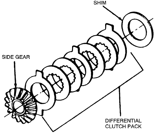

j ai mes disque de pont a change pouvez vous me dire a quoi sa resemble pour que je puisse les commander

Je suppose que par disques il entends ce qu'on appelle aux US le "clutch pack" (qui sert d'embrayage pour l'effet autobloquant).
J'ai pas regardé mais il doit y avoir des kits de rénovation. Pour le montage il y a un réglage précis à appliquer, faudra vérifier si t'as les outils qui vont bien pour le réglage.
Ci-joint un éclaté d'un des deux clutch packs d'un différentiel (lambda, schéma pris sur google)
