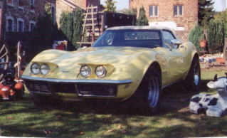

:drunken: Bonjour, je vais faire faire une revision totale du moteur et repeindre ma c3 1968. C'est un moteur 327, avec 350cv. Je possède le bouquin en anglais mais le restaurateur voudrais pour l'aider trouver des fiches techniques a telecharger ( ce n'est pas un amateur mais il aime beaucoup se documenter) au moins pour les infos générales sur la voiture. Moi ce que je trouve c'est de 1963 a 1968, mais ce n'est pas le bon modèle de 1968, c'est plutot '67. Pour enlever le moteur d'essuie glace a air et le remplacer par un essuie glace normal, mon capot est trop court, quelqu'un a-t-il déjà fait cela?

Je suppose que c'est le cache qui se soulève? si oui, je l'ai, mais le soucis c'est qu'il coince et brule a chaque fois le moteur esuie glace, c'est pour cela que l'on me conseille d'oter ce système mais ça va faire un grand vide entre le capot et le pare brise, pour les années '70 on a supprimé cela et mis des esuies glaces "normaux, mais un capot plus long vers le pare-brise.

La trappe est indispensable et bien installée avec le système à dépression je ne vois pas comment tu peux cramer ton moteur d'essuie-glace :shock:
A moins qu' elle soit mal installée et qu'elle ne s'ouvre pas et là si tu actionne tes essuie-glaces c'est clair :roll:
Soit tu l'installes comme il faut, c'est le mieux c'est conforme à l'origine soit tu fait comme sur la mienne où le précédent proprio Ricain avait monté un capot post 72 plus long mais c'est moins joli, ça dépend des gouts... cheers
