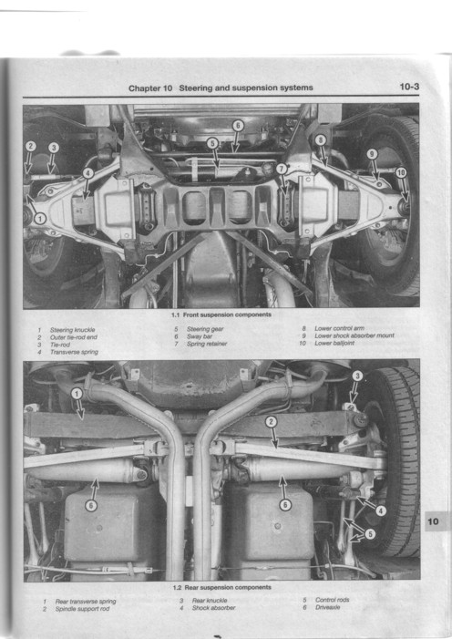

j'ai fait un scan du haynes
sur la photo "Front spring 0022 , c'est la piece 7 , qui pose un léger problème pour le remontage ,car ce sont des ecrou+ boulon , et il faut arriver a replacer le boulon dans sont puits par le dessus (entre le moteur et le chassis ) j'avais du utiliser du scotch double face dans le fond d'une douille pour tenir cet enfoiré d'écrou
passe moi ton adresse mail par MP que je t'envois les autres feuilles scannées, car la resolution du transfert vers le site n'est pas bonne :wink:

Mais le Service Manual t'explique la marche à suivre pour faire le travil que tu veux faire ou te donne seulement des schémas trés détaillés et en éclaté de la zone de travail?
Parce que les schémas du Haynes que m'a scané Rey sont vraiment nickels.
