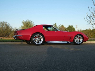

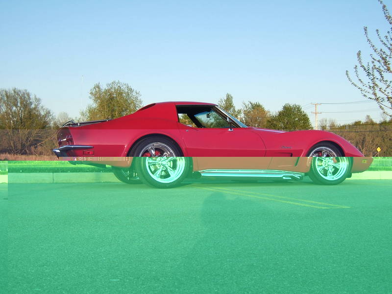

Post by cricrivette » 03 Mar 2008 23:45

Re: jante torq quelle reference ?
Post by corvette11 » 03 Mar 2008 23:58
c'est une affaire de goûts... :?
mais, malgrè une hauteur de caisse très fortement abaissée comme sur cette photo (ce qui entraine d'ailleurs d'autres complications), on voit bien, en particulier sur le train AR que les roues de remplissent pas tellement le passage de roues.

Post by Vince » 04 Mar 2008 0:22
cricrivette wrote:245/40/17 part 8 sa donne sa joint photo
pour l'avant je veux bien, mais pour l'arrière, c'est du 18 et si je ne m'abuse (il me semble reconnaitre cette auto) du 275/35x18
perso, j'aime pas. les pneus sont trop petit et il a été obligé de descendre beaucoup la caisse.
inutilisable ailleurs que sur autoroute. tu restes coincé au premier dos d'ane :-(
