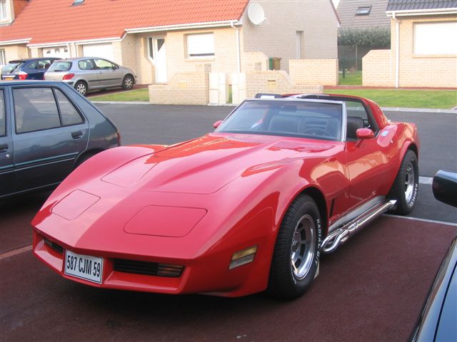

voiçi quelques photos de ma maîtresse, presque achevée et certainement à vendre cette année cause projet immo.
j' en referais une autre plus tard.
CORVETTE 001.jpg (59.6 KiB) Viewed 14752 times

Post by Rustine » 17 Sep 2006 20:08
ca a l'air bien propre tt ca. Felicitation. :wink:
Hébus
Posts: 251
Joined: 16 Feb 2005 21:18
Corvette: C4 1985 BVM
Location: Belgique
Post by Hébus » 17 Sep 2006 20:39
Magnifique Image
Félicitation :thumleft:
cougar
Posts: 1491
Joined: 27 Nov 2004 19:44
Corvette: C6 BVA
Location: ANTONY
Post by cougar » 17 Sep 2006 20:47
vraiment superbe ! :wink:
kooper
Posts: 1185
Joined: 16 Jan 2006 20:23
Location: Villedoux 17
Post by kooper » 17 Sep 2006 21:15
Beau travail, trés belle auto, m'est avis que tu vas vite regretter de l'avoir vendue :( :(

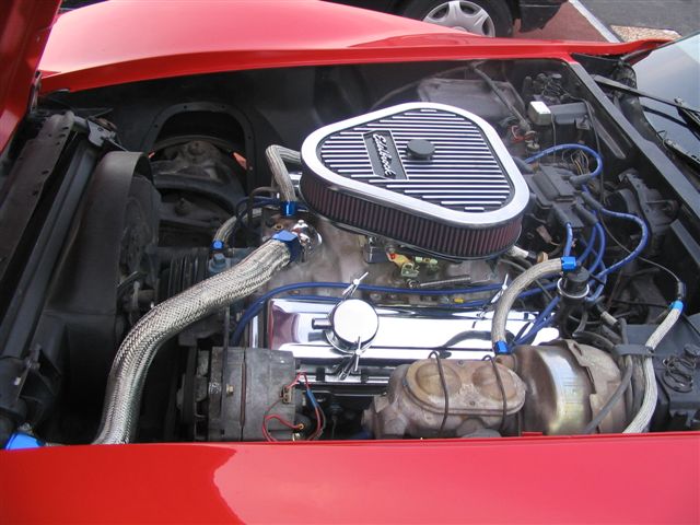

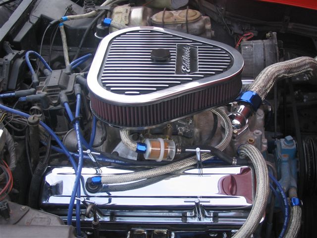

Juste une petite remarque. Ton PCV est branché du mauvais côté.

Post by eagle1_77 » 17 Sep 2006 22:44
PCV ; Positive Crankcase Ventilation
Le tuyau branché sur le cache culbu va sur l'autre chache culbu et le filtre de l'autre cache va sur celui la.

Post by pruvost » 17 Sep 2006 22:48
Ok, merci, c' est bon à savoir.
Et quel, genre de souçis cela peut il engendrer?
Post by Vince » 17 Sep 2006 22:52
aucune importance.
l'essentiel étant que ça ventile bien les vapeurs.
que ça aille de gauche à droite ou de droite à gauche, ça ne me semble pas super important.

Vince wrote:aucune importance.
c'est jsute que d'origine, la valve PCV et le tuyau sont branché sur le cache culbu de gauche (conducteur)
Tu as raison Vince mais je me pose la question car dans le chilton, le schéma de flux d'air va dans un seul sens. Alors je me demande si ce n'est pas fait en fonction du sens de rotation du vilo.

Post by pruvost » 18 Sep 2006 22:24
Sur les conseils de vince j' ai inversé, du coup y' a un doute.
je remet comme avant ???
eagle1_77
Posts: 362
Joined: 15 Mar 2005 12:59
Location: 77 Est
Post by eagle1_77 » 18 Sep 2006 22:30
T'inquietes pas mais c'est comme çà dans tous les bouquins. Alors fais comme dans le texte. Au moins, çà, c'est du sur.
