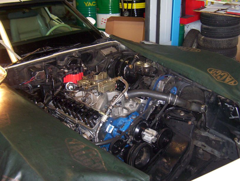

Corvette 79
Moteur L48
Culasses alu Trick Flow 350 HP 23 Degree (64cc),
Arbre à cames Trick flow,
en fait, je viens de monter le combo Trick flow avec culasses, arbre à cames, culbu à rouleaux, ... (ref TFS-K314-350-400 chez summit)...
+ admission edelbrock performer
Je cherche à parfaire mes réglages...

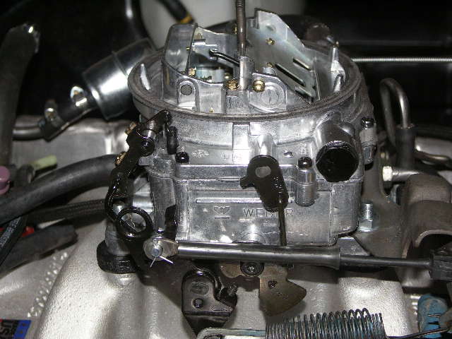

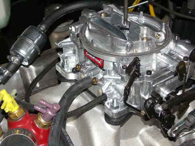

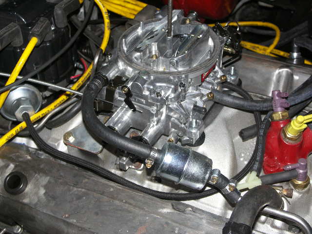

Voila queques photos.
Mon admission est une edel 3701 équipée normalement de l'EGR que j'ai bouché avec une plaque en plus de la plaque epaisse fournie avec l'EGR.
Encore une petite modif sur l'équerre maintenant le cable d'accelerateur mais une misere !

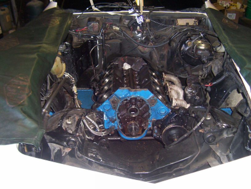

Tiens pour le sport, une petite photo du remontage :

Ca y'est ! les photos sont là. Jolies couleurs ! :D
