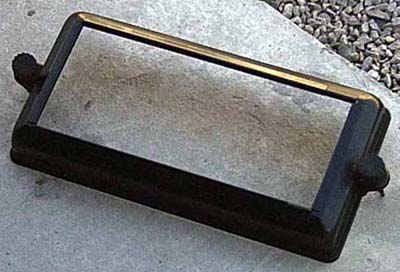

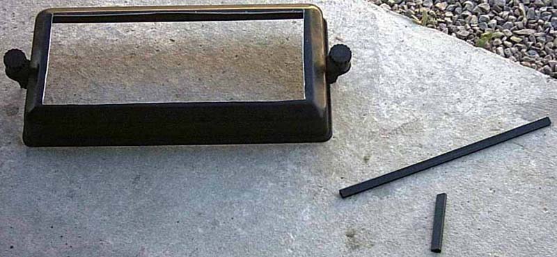

Ca m'a inspiré pour ma '86' & j'ai simplement tracé sur l'original des repères à 6-7 mm du bord plat supérieur puis découpé le centre à la scie sauteuse.
Comme la découpe n'etait pas 100 % rectiligne & pr éviter de passer 2 heures à ratraper ça à la lime & de devoir ensuite repeindre la pièce, j'ai collé avec du joint/colle noir en cartouche des reliure plastique à feuilles qui trainaient à la cave...
Bref quelques CV de gagnés en 1h de taf pour 0 ? avec l'avantage de ne plus avoir besoin d'ouvrir la boîte lors des vérif d'inspection du filtre à air :wink:

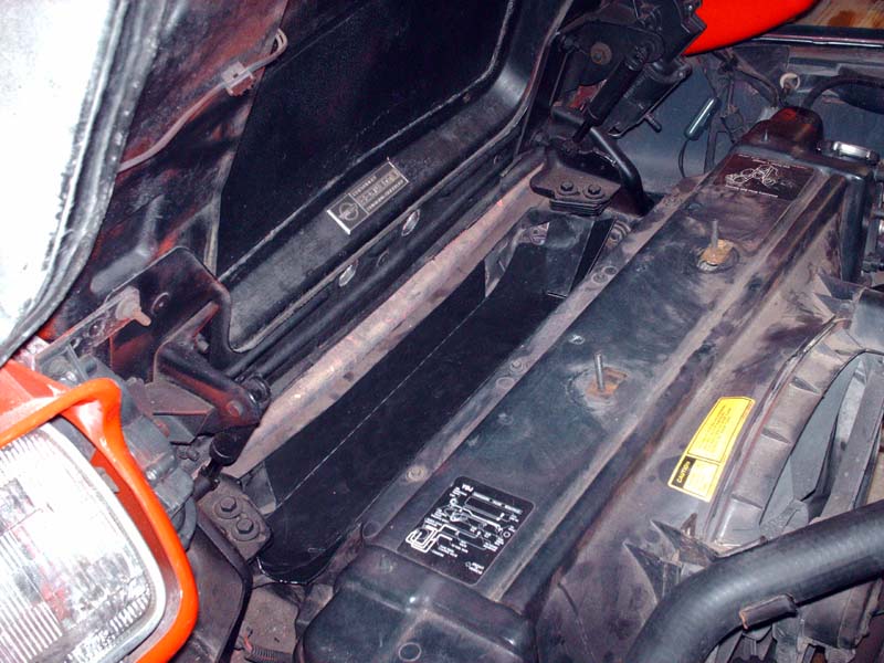

Quelques photos avec commentaires :
Le tt remonté sur l'ensemble...
La pièces av les 'reliures' collées...
La pièce découpée & à ses côtés les 'reliures' à feuilles...

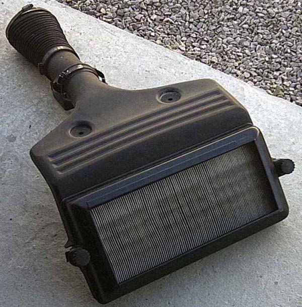

tu as changé ton filtre aussi ?
paske vu la couleur, c'est pas gagné que tu gagnes quelquechose :D
Post by CHEVY14 » 04 Sep 2005 17:19
Vince wrote:tu as changé ton filtre aussi ?
C mon app poto numérique qu'est pas top (je dois recevoir mon nvx ds la semaine d'ailleur :) ) & qui fait 'gris'...
On voit la partie réelement sale à l'endroit des fentes de l'original...

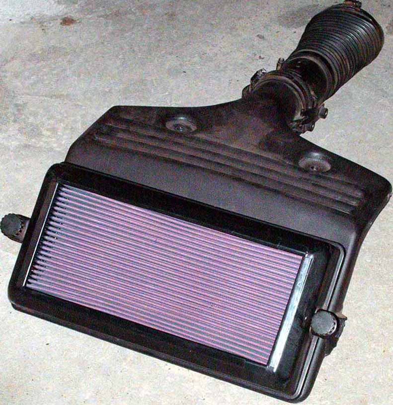

Ca y est c fait, un beau K&N tt neuf avec un deflecteur d'eau 'ocazou' pr bien le protéger... :

essayes de mesurer ton gain car je ne suis pas sur que tu gagnes quelque chose.
regarde la section de ta gaine a l'endroit ou elle est la plus petite. cest au moins 10 fois plus que ton ouverture.
Par contre un filre moins restrictif type KN te fait definitivement gagne de l'air et des CV
Post by CHEVY14 » 19 Oct 2005 0:02
Imposs de mesurer quoique ce soit pr moi, cela dit même si la gaine n'est pas trop gros grosse de je vois pas quoi faire pr augmenter son diametre & pr l'agrandissement de l'ouverture de la boîte à air à l'origine c qd même très restrictif car il n'y a que 12 petites fentes...
