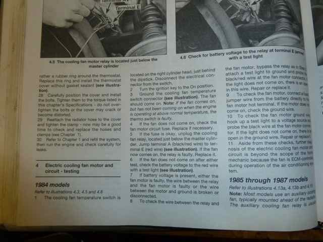

Re: Réparation moteur
merci beaucoup!
je commande essentiellement chez ekler's aussi
le thermostat je ne l'ai pas changé, je ne sais mème pas ou il se trouve ???
je vais le commander
ainsi que le tach ça fait du bien de parler avec quelqu'un qui s'y connait
la sonde gauche " la sonde à oxygène je l'ai acheté et je l'ai changer mais ça ne marchais pas car la température au compteur m'indiqué 160 ° alors je l'ai vite enlever et mis l' ancienne à nouveau mais avec une nouvelle connectique et là le compteur de t° etait à nouveau normale, mais maintenant la voiture broute au lieu d'avoir un son régulier
que Faire ?
demain samedi je vais sortir et néttoyer les bougies déjà voir si elles n'ont pas pris mal ensuite je te dirais
sinon il faut que je remette en place mon système electrique faisant fonctionner le ventilo qui ne marche pas, as tu un schéma surtout
au niveau du relais car le mécano ma fait un système sonde à la durite mais nul, alors je veux tout remettre comme avant mais je ne sais pas ou mettre les fils au relais
1 de la sonde coté droit, connectique fil marron qui va vers l'ecm et de l'autre coté " batterie " il y a le relais, alors j'ai un fil vert à l'abandon, les deux fils du ventilo radiateur, le fil rouge +, et mon relais : ou dois je brancher mes fils sur le relais
je suis jean michel Gaona " Pau " adresse mail yami64@free.fr
merci de m'aider
yami

salut Yami,
tout d'abord, je pense comme toi que l'on n'est jamais aussi bien servi que par soi-même, sauf quand on connait bien les mécaniciens et qu'ils connaissent bien les voitures qu'on leur apporte.
pour ce qui est des corvettes, j'ai bien peur que peu d'entre eux soient vraiment compétents, et en plus ils vont te voir venir avec ta voiture "de luxe"...
donc il faut se démerder par soi-même.
je ne peux que te conseiller une chose : achète-toi le Haynes "corvette C4 1984-96" et le shop manual GM de la vette C4 84. le Haynes je l'ai, je peux te le prêter (pas donner!!!). son défaut est qu'il couvre toutes les C4 de la TBI L98 à la LT1... donc les données sont un peu légères.
par contre le shop manual GM est dédié à ton année modèle. je ne peux pas t'aider sur les détails de la 84, j'ai le shop manual 86 (TPI).
je t'attache la page du cooling fan de la C4 1984. çà parle de la gestion du fan par l'ECM... et en particulier quand tu utilises la clim. je te déconseille d'utiliser la clim tant que tu ne l'as pas mise au propre! la qualité de l'image n'est pas top mais c'est lisible!
Jeff

ok jeff je possede le bouquin hayne, je te remercie, je vais voir avec un electricien auto
je te dirais si je m'en sort
a bientot
yami
au fait d'ou es tu ?
