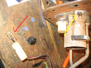

Post by reynald » 06 Jan 2007 17:27
je ne retrouve pas le post mais j'ai une photo du contact qui m'a emmerdé
la fleche jaune !!!
et en rouge les cosses qui s'y raccordent
mais je t'assure que la pompe déjauge lors de virage tres serré a la moitié du reservoir ,(car en realité quand la jauge indique la moitié tu es deja bien en dessou)
