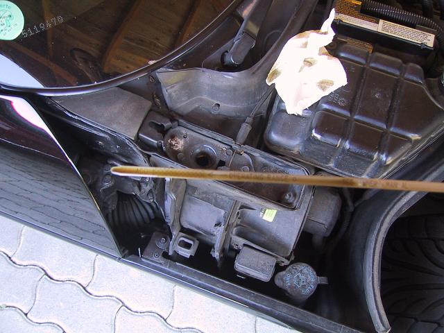

Par contre je me demandais : Comment etre sur que c'est de l'huile de boite qui fuit?
Par acquis de consciences j'ai aussi vérifier le niveau d'huile moteur et je trouve qu'il y en a plus qu'il ne faut...

Est ce que le fait qu'il y ait trop d'huile moteur ne pourrais pas provoquer un écoulement du trop plein?

En premier lieu, et pour la survie de ton moteur, il est impératif de remettre ton niveau d'huile au niveau normal.
Il est possible que ton niveau trop haut crée des surpressions et que l'huile parte par les joints moteur et éclabousse tout le dessous de la voiture.

la jauge en photo est la jauge d'huile moteur :wink: ....
lire les posts tu dois avant de répondre :mrgreen:

:oops: tt pr moi mais comme on parlait surtt de fuite de BA & que sur la photo la jauge est floue...

Oui c'est de la jauge d'huile moteur que l'on voit. Pou ce qui est de l'huile de BA elle est au bon niveau et elle est bien rouge donc tout est ok...
Pour ce qui est du niveau élevé d'huile moteur j'ai vérifié qu'il n'y avait pas d'eau dans l'huile et il n'y a pas l'air dans avoir (j'ai regardé si il y avait de l'huile dans le vase d'expansion et comme il n'y avait rien je pense que la réciproque est vraie).
Maintenant je vais enlever l'excés et voir si l'huile est contaminée par du carburant.

Voila, j'ai enlevé un demi litre d'huile et j'ai fait un petit tour de 40 minutes histoire de voir si elle me refait le coup du nuage de fumée...
J'ai fait monter la température d'huile jusqu'à 107°C et je n'ai pas eu de grosse fumée comme avant.
Par contre à l'arrêt une fumée peu épaisse sortait de l'arrière du moteur, impossible de voir avec précision d'ou...

V8 wrote: Par contre à l'arrêt une fumée peu épaisse sortait de l'arrière du moteur, impossible de voir avec précision d'ou...
Un restant d'huile qui brule sur le pot, probablement
