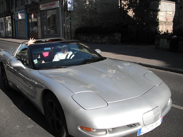

OK pour le plaisir, bon elle en jette moins en silver, mais je m'aperçois que je n'ai qu'une photo de ma belle. Il va Falloir que j'en prenne d'autres...
- C5 2002 auto silver

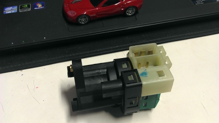

moi ce WE, je compte démonter le Neiman, en effet le gars de la vidéo m'a dit que ds son cas c'est la lame métallique du neiman qu'il faut nettoyer ou changer. Il m'a aussi envoyé un pdf qui explique comment sortir le neiman. Je me demande si pour toi aussi ce n'est pas le neiman car il semble qu'ils se focalisent eux aussi chez GM du côté du neiman, mais c'est quoi le moteur du neiman?
Si je trouve qq chose de concret ce WE, je te dis.
voici la pièce incriminée du neiman où se trouve la lamelle:

Pour info, le moteur du nieman c'est un petit moteur qui te verrouille et déverrouille ta colonne de direction (ton volant, quoi) lorsque tu tournes la clé de contact.

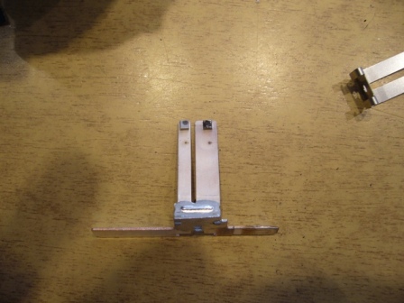

Pour ma part j'ai démonté ce matin mon Neiman: j'avais deux contacts lamelles qui étaient noirs, je les ai passé au papier verre 600 et depuis j'ai démarré une dizaine de fois sans que le problème réapparaisse, si demain matin elle démarre sans souci je pourrai crier victoire car elle me le faisait immanquablement au premier démarrage du matin (je croise les doigts).
Si tu veux plus de renseignements sur le Neiman et son démontage car il y a qq astuces à connaître par exemple pr enlever le barillet, donnes moi ton adresse Mail.
- lamelle noire tbd.jpg (67.85 KiB) Viewed 22745 times
