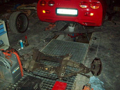

nous somme vendredi et je viens de tomber ma boite a vitesse mais j'ai un doute , j'ai regarder beaucoup de vidéo sur le démontage des boite mais la mienne ne ressemble pas a celle que l'on vois généralement sur youtube ou encore des site américain , est ce bien une 4l60 qui est monter sur ma corvette ? la boite ne fait mention que de la marque GM , il y a beaucoup de ressemblance mais l’espèce de cloche chez moi est entière alors que sur les forum , on dirai une moitié de cloche ! quelqu'un peut il me conseiller avant que j'attaque le désossage de la boite ? merci beaucoup
pour info , afin de ne pas me faire ch.... , j'ai carrément tomber le train arrière ! je mettrai des photos bientôt ^^
a bientôt
a bientôt
C est ce qu il fallait faire,ensuite pour ta boite met une photo que l on voit.J en ai encore une(casser malheureusement)dans ma cour je pourrai comparer.Bon courage pour la suite.

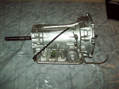

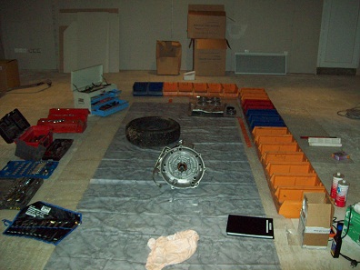

voilà quelques photo du chantier avant le desossage ! ^^ je m'y attaque ce soir

Je me permet de te répondre, il me semble bien une 4L60E
La TH-700 a une cloche différente et de toute façon son implantation est complètement différente
