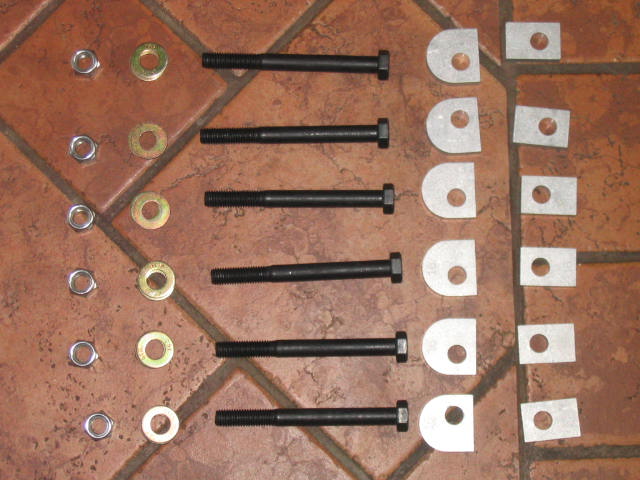

- le kit hardbar
- camber kit 001.jpg (64.25 KiB) Viewed 7308 times

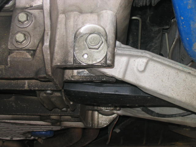

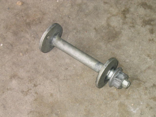

- voila a quoi ressemble les boulons d'origine
- camber kit 004.jpg (43.94 KiB) Viewed 7308 times

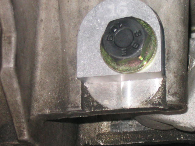

- voila l'endroit ou l'on regle.
On voit les marques qui servent de repere. En tournant la rondelle on fait bouger la position du boulons et donc on joue sur le carrossage. - camber kit 003.jpg (49.46 KiB) Viewed 7308 times

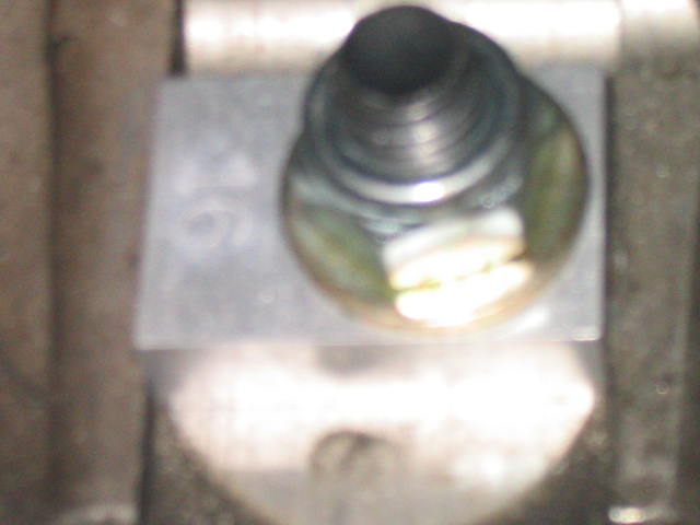

- et les rectangulaires la ou les logements sont rectangulaires
- camber kit 006.jpg (33.18 KiB) Viewed 7294 times

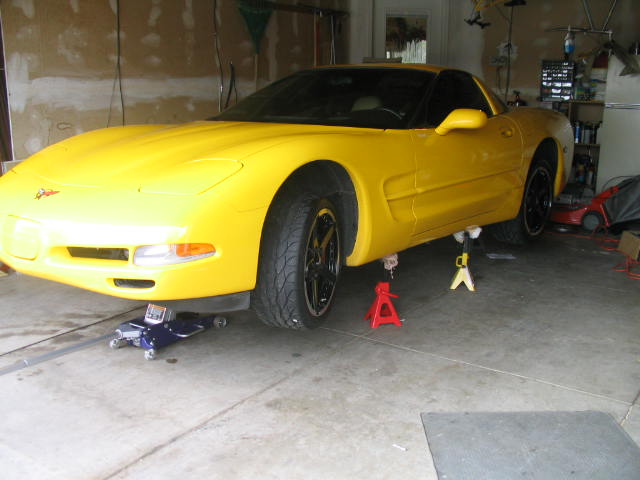

- la voiture en l'air
- camber kit 002.jpg (46.28 KiB) Viewed 7294 times

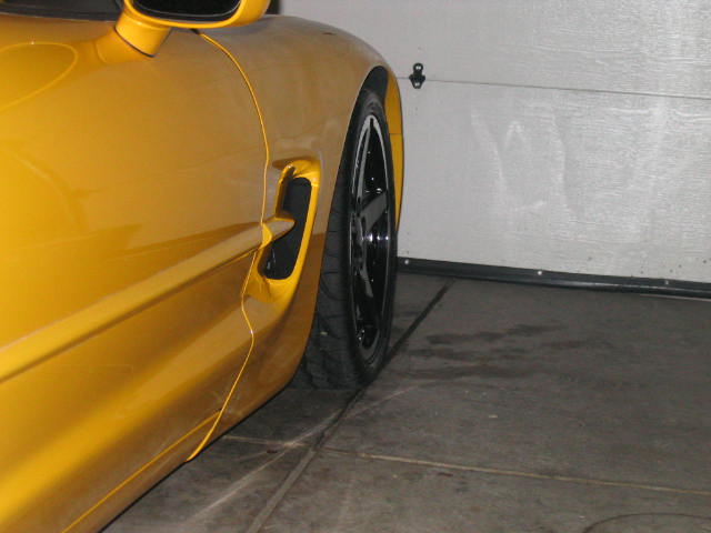

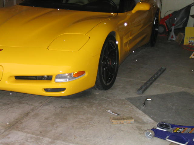

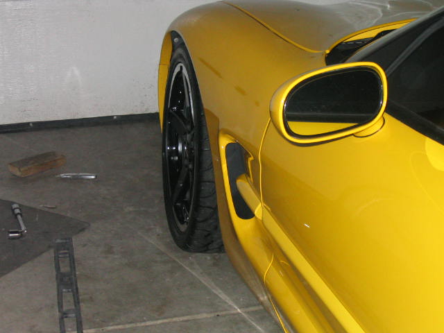

Bon le kit est installer et jai 2 problemes:
1-l'angle est tres superieur au -1,2 degre. Je trouve -2,52 degres a droite et 3,2 a gauche
22mm sur 500mm et 28 sur 500
(je n'ai pas de machine a calculer a la maison et me fait suer avec les P.... Unites anglosaxone sur ma version d'excel)
2-il faut que je reregle le parralelisme et quand je leve evidement tout bouge je vais donc faire de l'a peu pres jusqu'a avoir la reponse d'HArdbar au sujet du carrossage.

tu es sur de la planéité de ton sol de garage?1-l'angle est tres superieur au -1,2 degre. Je trouve -2,52 degres a droite et 3,2 a gauche
as tu roulé avec pour retasser les silent-block?
j'avais moi aussi des differences d'angles G et D,mais pas autant(silent block neuf)
