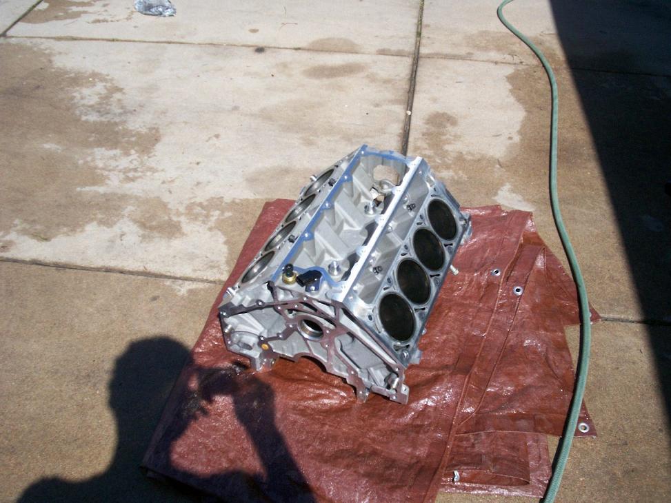

apres avoir tous demontes y compris les culasses j'ai voulu nettoyes car c'etait plutot tres sale.Lingenfelter wrote: Je n?ai rien compris !! je ne connais pas l?historique ?.tu as nettoyé ton moteur ouvert ?? où tu parles d?un lavage extérieur du moteur ?
j'ai donc couvert le moteur de plastique tout degraisse et rincer a l'eau.
quand j'ai enleve les plastiques j'ai vu quelques gouttes d'eau sur les pistons j'ai donc seche a l'air comprime.
Et c'est la que j'ai du souffle la poussiere grasse (sable) dans le moteur.
bonne nouvelle tout est impecable.
Je n'ai trouve que de l'huile propre dans le filtre decoupe.
pareil pour le bas moteur.
Seul le puit avait du sable et de l'huile donc c'est bien au nettoyage a l'air comprime.
Je me suis donc dit je vais tout nettoye par contre ca va pas etre facile dedans donc je vais tout sortir.
- tout ranger en ordre.
par contre la je vais nettoyer au brake cleaner - Piston palier.JPG (116.73 KiB) Viewed 13711 times
- au degraissant et a la brosse a dent puis au jet et enfin sechage a l'air.
- block nettoye.JPG (115.33 KiB) Viewed 13712 times
- pas facile tout seul.
- sortie du block.JPG (96.04 KiB) Viewed 13711 times
le block et tous les carters ont ete nettoye au degraissant en frotant a la brosse a dents puis au jet et enfin a l'air comprime.
j'ai tout de suite remis de l'huile sur les chemises.
pour les pistons villebrquin et paliers je vais tout nettoye au brake cleaner et re-huiler immediatement.
