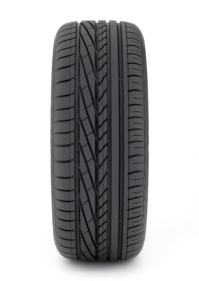

Post by cougar » 07 Mar 2005 17:25
Vous allez pouvoir visualiser le pneu "excellence" de chez goodyear dont je n'ai pas pu avoir d'explication car le gars parlait allemand.
j'avais cru comprendre qu'il était run flat :oops:
Vous verrez ensuite le Michelin Pilot sport 2 :D
le tout ICI :D
