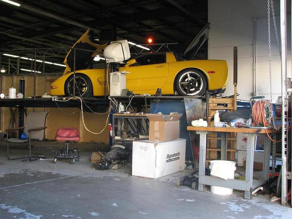

la voiture sur le banc.
ca c'est le jour ou il se sont apercus qu'il s'etait fait vole l'ordi et tous les cables
