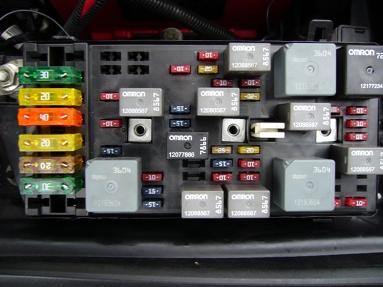

Suite à un problème de démarrage de ma C5 (déjà énoncé précédemment), j'ai voulu vérifier ma boite à fusibles du compartiment moteur, hélas ds la précipitation je n'ai pas regardé le sens des relais miniatures et depuis ma C5 ne démarre carrément plus du tout (même pas pu la rentrer ds le garage, snif)
Pour info, photo ci-jointe de mes fusibles, si un de vous peut vérifier le sens de relais numérotés au cas où cela ait une incidence.

Je suis désolé mais les mini relais (avec 4 pattes à chaque coin), il n'ont pas de sens.
Peut etre qu'un fusible à grillé?

Merci Gasgab pour l'info, j'ai passé la matinée sur ma C5: j'ai chargé à bloc la batterie mais toujours un tableau inerte avec aucune ampoule allumée et aiguilles immobiles, j'ai revu les fusibles un à un mais rien à déclarer et tableau de bord inerte, un peu énervé j'ai insisté et poussé la clef un peu plus loin pour essayer de démarrer et rien juste un petit "clac" mais suivi d'un bruit continu "bzzz" apparemment vers le volant, j'ai pensé cette fois ça va vraiment "péter" car le bruit s'arrétait qd j'enlevais le contact et revenait dés que je le remettais, j'ai laissé le contact un bon petit moment avec l'espoir qu'il s'arrête enfin... et non seulement le bruit s'est arrêté mais ALLELUIA!!! le protocole de démarrage avec ses témoins lumineux et ses aiguilles en rotation s'est fait et J'AI DEMARRE!!!
