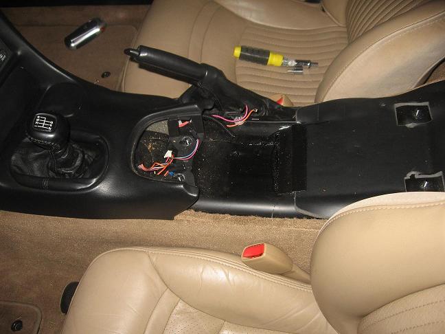

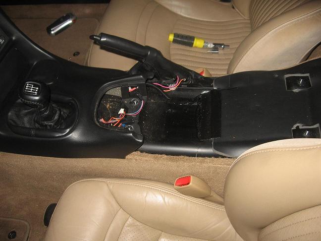

Travaux prévus demain:

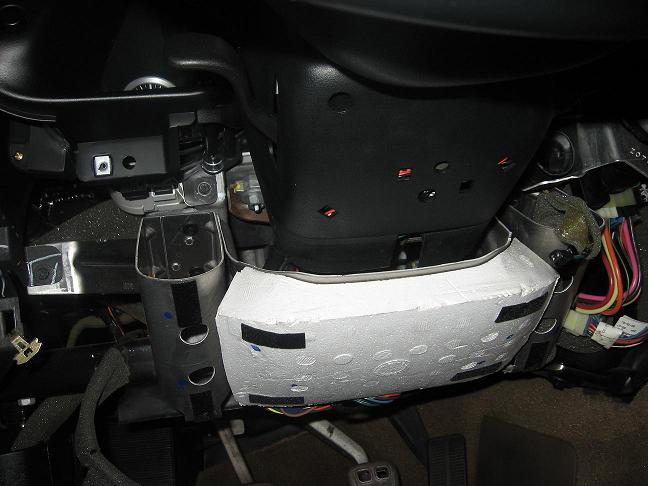

- Installation du CLB
- remplacement du cache pour la clé de contact
- resoudure pour le panneau de controle de la clim

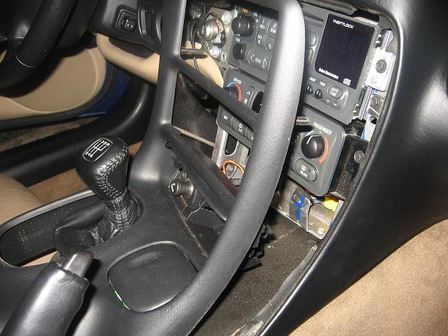

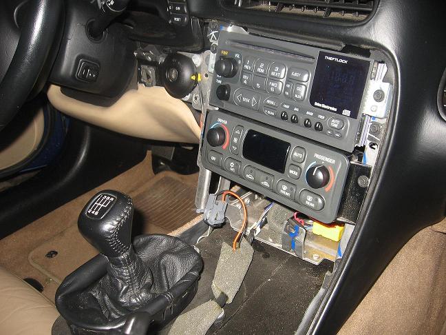

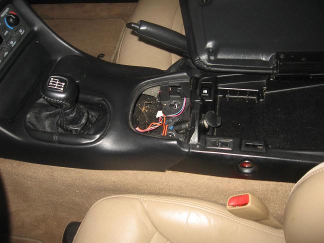

Je fais tout comme ca je ne démonterai les panneaux (sous le volant, accoudoir et console centrale) qu'une seule fois, j'essaierai de faire qques photos si j'y pense
Re: Column Lock Bypass (CLB)

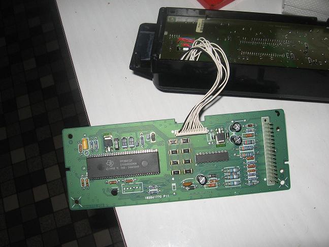

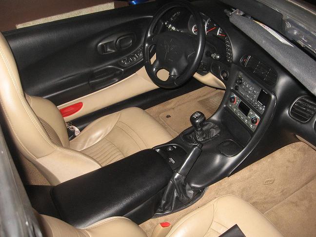

Travaux finis: 4h30 entre démontage et remontage avec un pc à porté de main, les soudures sur l'écran de la clim m'ont fait perdre beaucoup de temps, entre soudures, mesures et tests, mais tout est nickel maintenant, CLB monté et cache en plastique changé, je mettrai des photos ce w-e
1ere partie
2eme partie
