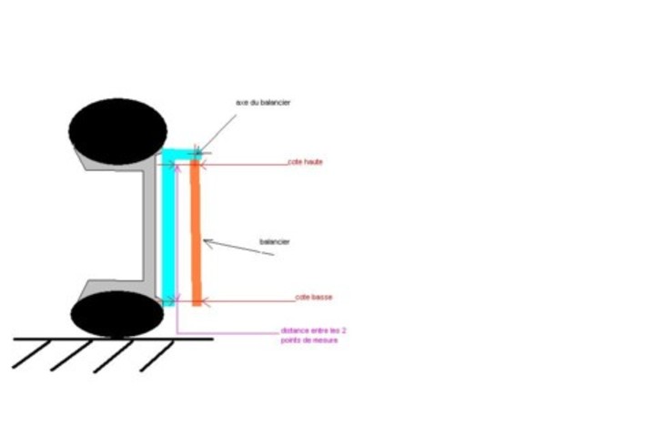

une astuce de bricoleur pour te sortir de la panade et permetre de retrouver un reglage conduisible ,mais il vaudrat mieux refaire un bon reglage par la suite
;fabrique toi un gabarit qui se pose sur la jante,avec un bras a l'equerre de 10cm de long en haut
puis au bout de ce bras tu perce pour pouvoir y introduire un axe
a cet axe tu laisse pendre un "balancier" de la meme longeur que ton gabarit
ensuite tu applique cet"outil" contre ta jante(voiture au sol)
tu releve la cote le plus haut possible pres de l'axe entre le gabarit et la tete du balancier,le plus pres du bras en fait,(tu fais une marque a l' endroit ou tu releve ta 1ere cote)
tu releve une 2 em cote au plus bas de l'outil toujours entre le gabarit et le bout inferieur du balancier(tu refais une marque sur le gabarit a l'endoit de cette 2em cote)
puis tu releve la distance entre tes 2 marques que tu a fais sur le gabarit
ensuite mathematique:
la distance entre tes 2 marques represente le rayon d'un cercle
(ex 30cm)
ta cote haute represente le centre du cercle (ex10cm) ok?
ta cote basse represente le centre du cercle + l'angle de carrosage (ex:10.5cm)
tu fais l'operation suivante (centre du cercle)-(centre du cercle+carrosage) ca donne (ex 10-10.5=0.5 cm) ca te donne la valeur de ton carrossage
maintenant pour convertire le valeur en degrés il faut:
le diametre du cercle qui va etre la distance entre tes deux marques multiplié par deux soit (ex;30cmx2=60cm)
puis le perimetre du cercle soit 60x3.14=188.4cm
le perimetre du cercle fait 188.4 cm
que tu divise par 360 pour avoir la valeur de 1 degrés
(ex;188.4:360=0.523333mm)
qui veut dire que dans notre exemple que la valeur relevée est proche de 1 degré de carrossage
voila ceci peu te premettre de retrouver une valeur coherente avec les cote origine
pour info j'ai appliqué cette methode a plusieur de mes anciennes voitures
et je l'applique a une echelle plus grande et dans un contxte different pour le parrallelisme de mes voiture courante a condition d'etre sur un sol parfaitement PLAT
ci joint un petit croqui
(ex 30cm)

Le soir en vue des nouveaux ressort T1 que je vais monter.
je leve la voiture pour demonter les ressorts et que vois-je?
Cote droit (donc sur ma gauche en regardant la voiture de face) le boulon est tres a gauche donc ca parait logique. on eloigne le triangle inferieur pour donner du pied donc du carrosage negatif.
cote gauche (donc a ma droite quand je suis en face) le boulon est aussi tres a gauche. donc ca ramene le triangle inferieur vers l'interieur est donne un carrossage positif???
pourtant en regardant la jante ca parait bon.
Quand je l'ai vu etre oblige de deregler de beaucoup le parrallelisme j'avais trouve ca suspect.
j'y retourne Jeudi.
d'autre part impossible de le faire soi meme.
si je leve la voiture et la repose sur des cales elle ne se remets pas en position sans rouler au moins un petit peu.
j'ai trouver un "pro corvette" qui regle des corvettes pour le championnat le seul probleme, il est en vacances.
je vous tiens au courant apres l'installation des ressorts.
