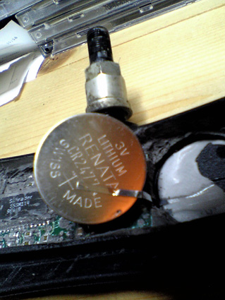

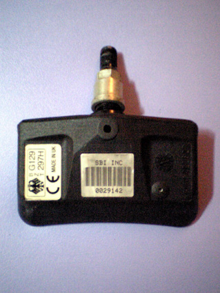

J'avais vraiment la flemme de faire le boulot, mais j'avais promis
de le faire (y'avait un chouette film de pirates ce soir)

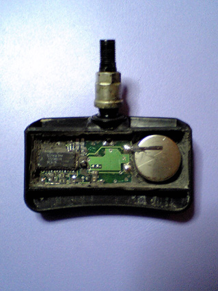

La pile est une banale Renata CR2477 3volts, un bricolo peut la
remplacer, moi je m'en fiche de la pression donc je crois pas que je les
remplacerai.
J'ai fraisé 5 mm de plast??? pour mettre la bête à nu.
IMPORTANT : j'ai débranché ma batterie 15 jours (elle était morte), et
aujourd'hui je branche la neuve, et là je constate que la télécommande
n'agit plus pour ouvrir ou fermer.
Je n'ai pas trouvé l'astuce (surement trop simple, merci d'avance de me
dire le truc)

Merci pour les photos; en fait il n'est pas prévu d'ouvrir le capteur pour le remplacement des piles, CQFD.

genial l'autopsie , merci :P

Professeur Mulder, le capteur est il reconditionnable après ton opération?

blackorsaire wrote:Professeur Mulder, le capteur est il reconditionnable après ton opération?
Si t'arrive à lui redonner la forme avec du collant thermoforgeable pourquoi pas ?

j'ai peur qu'avec la pression, ca ne tienne pas....
c'est dommage, parce que changer une pile a 2?, c'est mieux que de changer le boitier entier qui coute beaucoup plus cher ....
question : tu as eu du mal a decoller le capteur de la jante ?

Post by mulder » 23 Dec 2005 2:58
quand je changerai mes pneus Arr, je ferai l'essai avec un reconstruit
pour le fun.
j'utiliserai un mastic polyuréthane (joints carrosserie) + un petit blindage
en pvc. Pas de produits sensibles à la chaleur en tout cas.
Perso entre le prix d'une pile, une cartouche de mastic, et deux heures
de boulot, je me demande si ça vaut le coup.(faut pas louper les soudures
de la pile.
Au fait un coup de bombe anti crevaison c'est la mort du capteur
