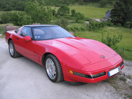

déjà on sélectionne une photo avec un objet correctement contrasté....ici la caisse de ggzr1

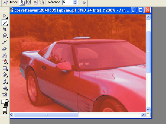

on sélectionne toute la zone en rouge avec la petite baguette magique de votre outil de traitement de photo préféré avec des toléances allant de 5 à 15 (suivant le contraste de la photo)
Post by gipelo » 23 Nov 2005 0:13
ensuite une fois la sélection avec la baquette faite (ça peut etre un peut long pour bien faire)
on inverse la selection (dnas mon cas: "masque" -> "inverser"

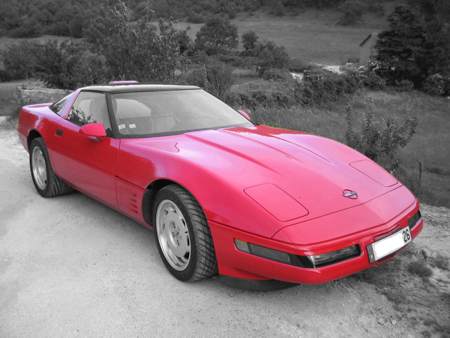

on obtiend alors:

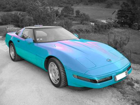

Ensuite dans mon cas j'utilise la commande "image" -> "couleur sélective"
je change quelques paramétre en regardant les evolutions sur l'image
et j'arriva à des truc du genre

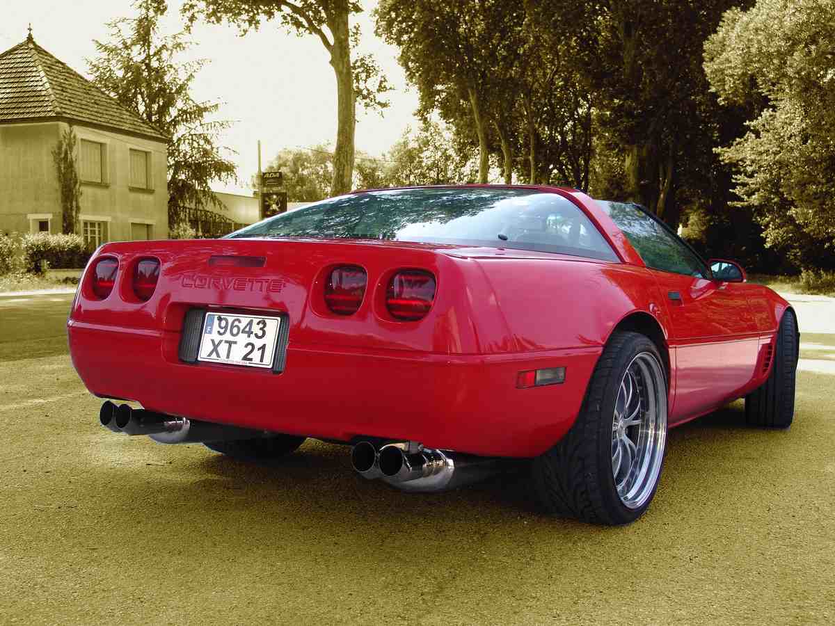

Comme par EX changer la couleur de sa voiture ............ Pour ma part ce n est pas très compliqué puisque l informatique et beaucoup de logiciels en exécution depuis 1978 ainsi que la photo et oui je suis vieux!!!!!
deux exemples pour donner de la couleur à ta publication!!!!
ps: Fait très rapidement sur ma vette pour la cause....... la première fond NB et la seconde changement de couleur de la Vette

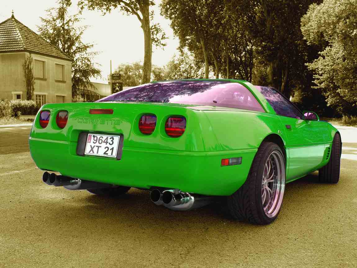

Post by Moah » 20 Feb 2011 3:46
vette verte
