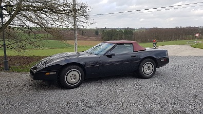

Post by JeffDuf » 18 Mar 2019 14:12
Photo :-)
Après lonnnngtemps sans rouler, j'ai pu enfin ressortir ma bagnole.
Je reviens sur ce bruit, je peux dire qu'elle le fait uniquement en Drive normal.
Sur Drive entre le drive normal et la vitesse 2, il n'y a jamais ce bruit.
Ça précise ?
