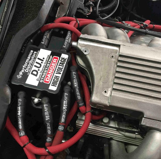

çà y est : distributeur d'allumage DUI reçu de Ecklers ce midi. remonté dans la foulée. çà remarche!!!
- distributeur neuf.jpg (99.27 KiB) Viewed 20788 times
Re: moteur tourne mais n'accroche pas
et puis avec les relais tout neufs d'il y a 15 jours plus de SES 43. elle est bonne pour la route!!!
dis donc : bien propre ce moteur !!
voila une bonne nouvelle que cette C4 "bonne pour la route "
On peut en conclure que c'était bien le module HEI !?
retour au sujet : affirmatif. le HEI était HS mais je n'ai pas les outils pour tester le module.
tests de la voiture :
- conso semble avoir baissé (mais pas d'assez long trip pour en être certain)
- reprises mieux
- son moteur bien plus doux
- un petit problème : le compte tours passe à zéro au-dessus de 3100 RPM environ. j'en mettrais ma main à couper que le distributeur HEI consomme bien plus que l'AC-DELCO d'origine et que les premiers signes sont la perte du tach. ceci est un peu gênant, bien que çà se produise au-dessus de 180 en OD... c'est une sorte d'avertisseur de sur-régime! si quelqu'un a une soluce je suis preneur. j'ai lu sur certains forums US que les gars remplacent le fil alimentant l'allumage par un de section supérieure directement connecté à la batterie et que le fil "BATT" venant de la clé de contact n'alimente plus qu'un relais.
bha bien sur que oui , pas besoin de raison pour passer chez reybigdenis wrote:
et moi peut venir aussi ?
et pour revenir au sujet , c'est étrange cette réaction du tach , je ne pense pas que ce soit utile de changer la section de l'alim du HEI , il est peut etre un peu plus gourmand mais de la a changer le cable d'alim
je ne me souviens plus si le tach recoit son signal en direct du distrib ou de l'ecm !! ??
apparemment le câble TACH est relié directement au HEI. il repart vers la grosse tresse vers le tableau de bord avec un filtre (que j'ai remplacé il y a deux ans). l'ECM récupère directement les informations régime de la bobine pickup (après mise en forme du signal par le HEI) pour gérer le moteur.
