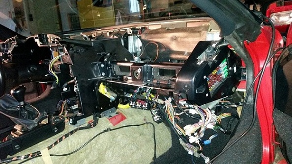

Post by roger david » 24 Dec 2014 10:55
gipelo wrote:bon , j'ai cherché sur le manuel d'atelier, sur nos C4, le bloc chauffage est situé derriere la planche de bord coté passagé ...il semble que l'accé ne soit pas simple.
regarde de ce coté voir tu as des traces d'humidité ou de liquide ;)
Gilles
Je te confirme que l accès est pas facile du tout,je suis sur la mienne depuis trois jours et bonjour la galère,tout ça pour un moteur électrique qui se trouve sous le tableau de bord,il faut tout démonter........

Post by roger david » 24 Dec 2014 10:58
Re: Liquide de refroidissement !!!
Post by roger david » 24 Dec 2014 10:59

merci beaucoup pour la photo , effectivement tu t'amuse bien !!!
