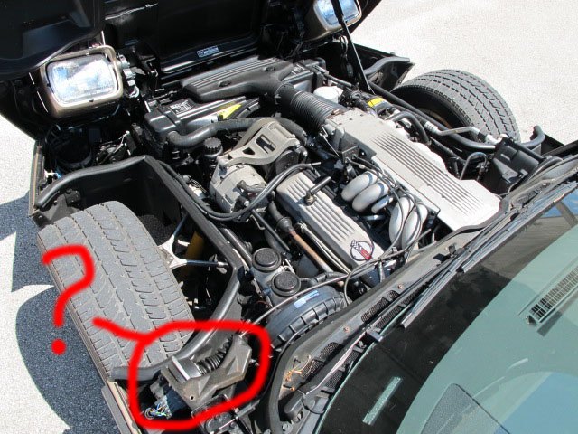

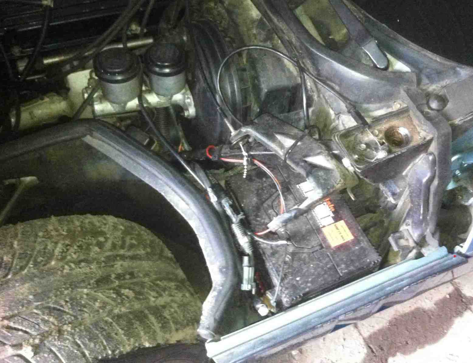

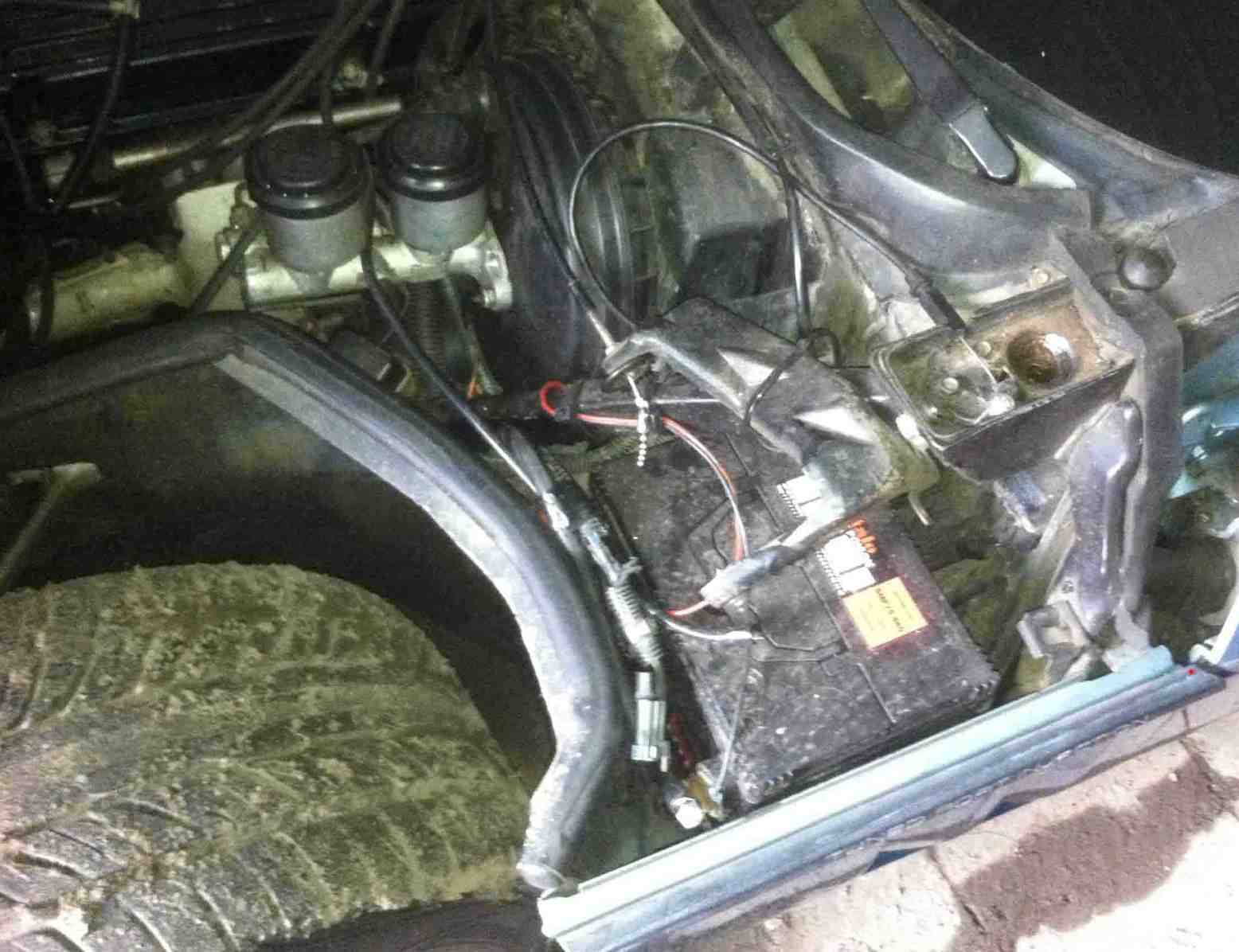

Bonjour, je suis l'heureux nouveau propriétaire d'une corvette C4 de 1985.
La voiture démarre et aura bientôt le bonheur de prendre la direction d'un garage pour un gros entretient avant que je prenne le relais.
Cependant, il manque une pièce à mon moteur. (Ce qui expliquerait pourquoi elle m'indique "Check Engine").
Pourriez-vous me dire comment s'appelle cette pièce dont un câble va jusqu'au turbo du moteur et si elle sera capable de rouler les 30 km qui la sépare du garage spécialisé?
Merci beaucoup d'avance.

Ta présentation est plus que sommaire mais je vais faire une exception, je dois être moins c... que d'habitude, rare
D'abord bienvenue sur Online (si tu restes), ensuite, il n'y a pas de turbo sur ta Corvette...
La pièce qui te manque, c'est juste l'ECM
Le calculateur !! Je doute que tu ailles bien loin sans voire même l'entende démarrer

ce n'est pas le module de commande du cruise control ?

Merci pour cet accueil et vos réponses. Il semblerait bien que ce soit le module de cruise control.
Cela me rassure assez je dois dire.

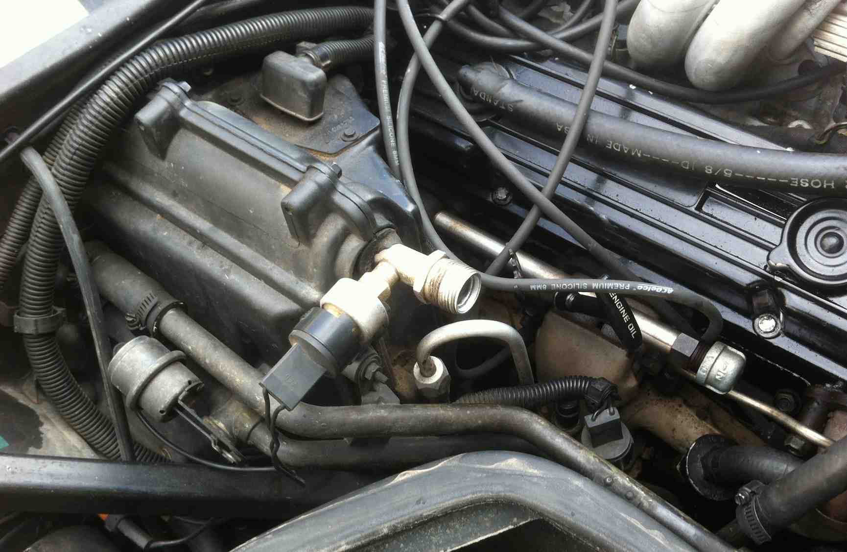

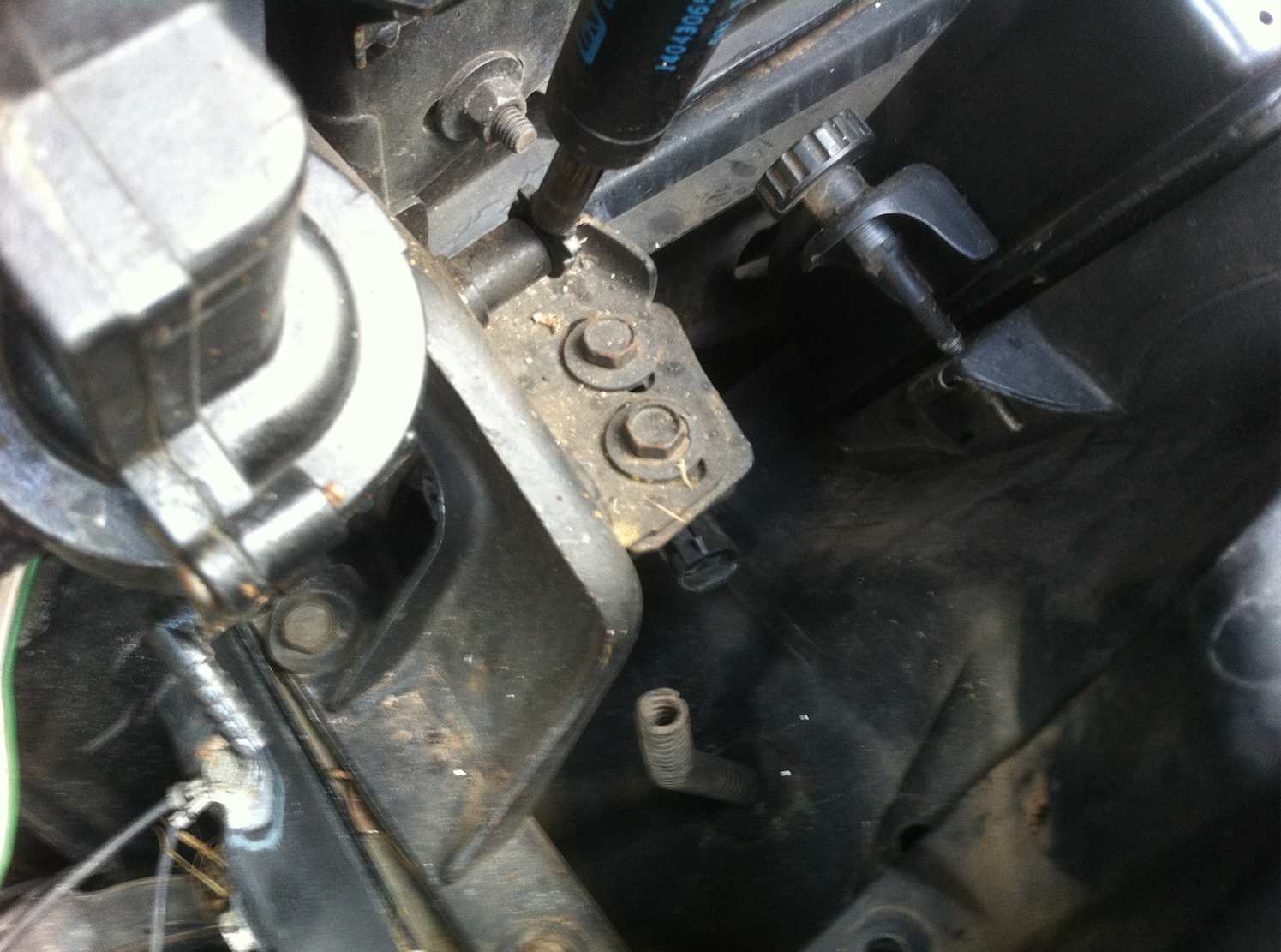

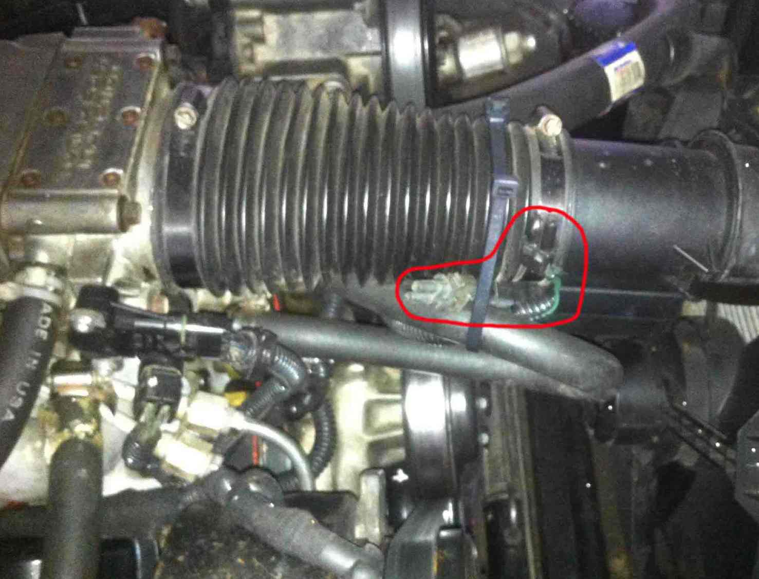

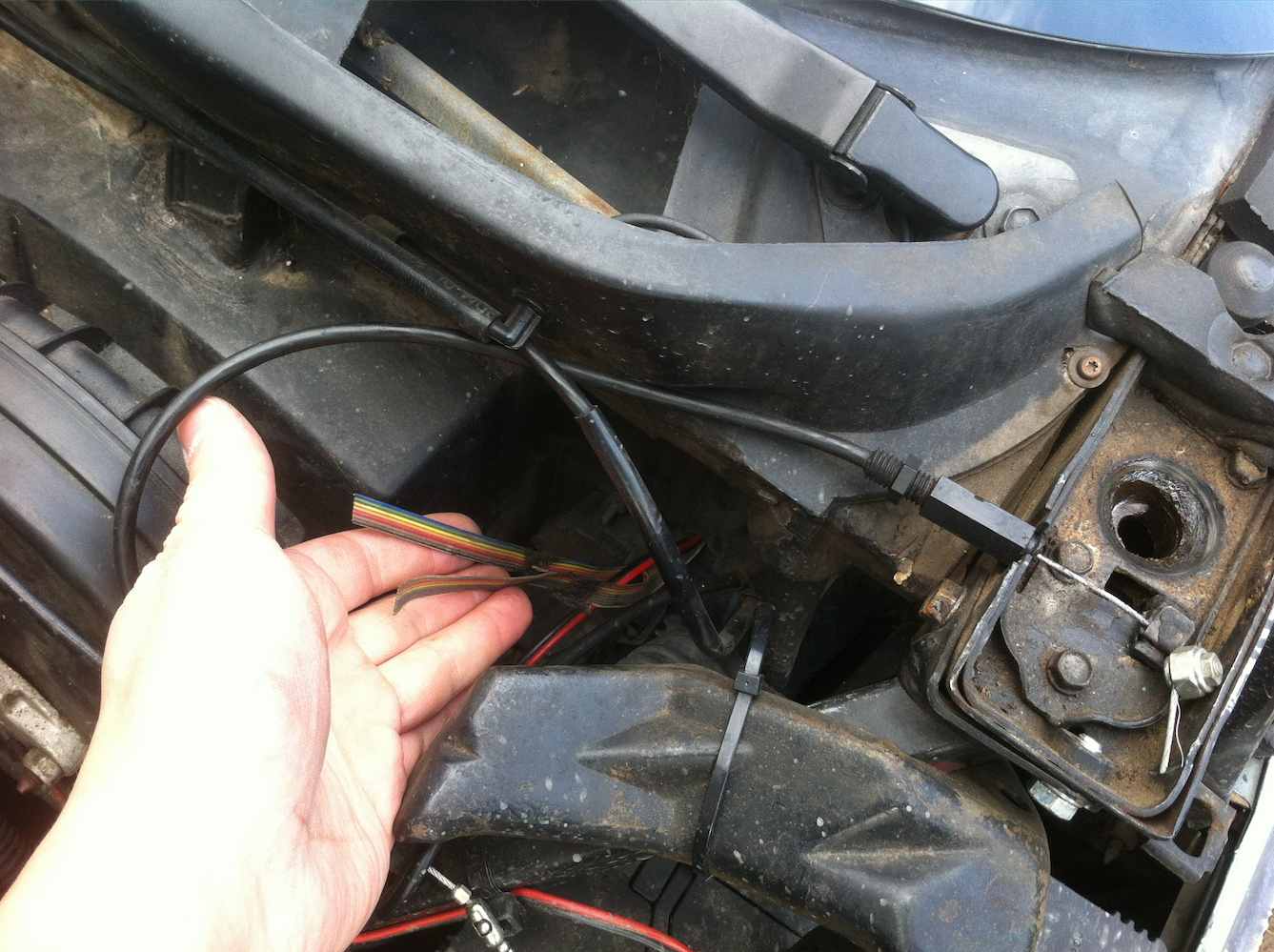

Je vous dépose une photographie de la pièce manquante et en continuant à fouiller ce qui se cache sous la jupe mon nouveau jouet j'ai trouvé ce connecteur défait. J'ose encore faire appel à votre générosité pour éclairer mes lanternes qui (je reconnais) ne sont pas encore très allumées. Je débute en mécanique et donc ai encore beaucoup de choses à apprendre. Merci

Tu aurais pu dire que tu avais démonter l'ECM
Re: Comment s'appelle cette pièce?
Mais non Vette69 , l'ECM sur les 85 a 88 ne sont pas a cette emplacement là , ils sont logés au dessus des pieds du passager derrière le fameux pain d'épice du tableau de bordvette69avus wrote:Tu aurais pu dire que tu avais démonter l'ECM
Salut Webbo donne la couleur des conducteur de ce connecteur , on dirait le connecteur de l'IAT ( Idler Air Temperature ) ou encore de la sonde de tempé d'eau , sans les couleur difficile ici de te dire

Bonjour Fred,
J'ai une 85 comme toi, en boite manu.
Pour ta première photo, je confirme qu'il s'agit de la commande de cruise control.
Alors, le câble ne va pas vers le turbo, mais vers le papillon de gaz.
Effectivement, il te manque une pièce... Je ne sais pas encore ce que c'est... Mes bouquins sont avec la vet chez mes parents...
Regarde, une photo de la mienne.

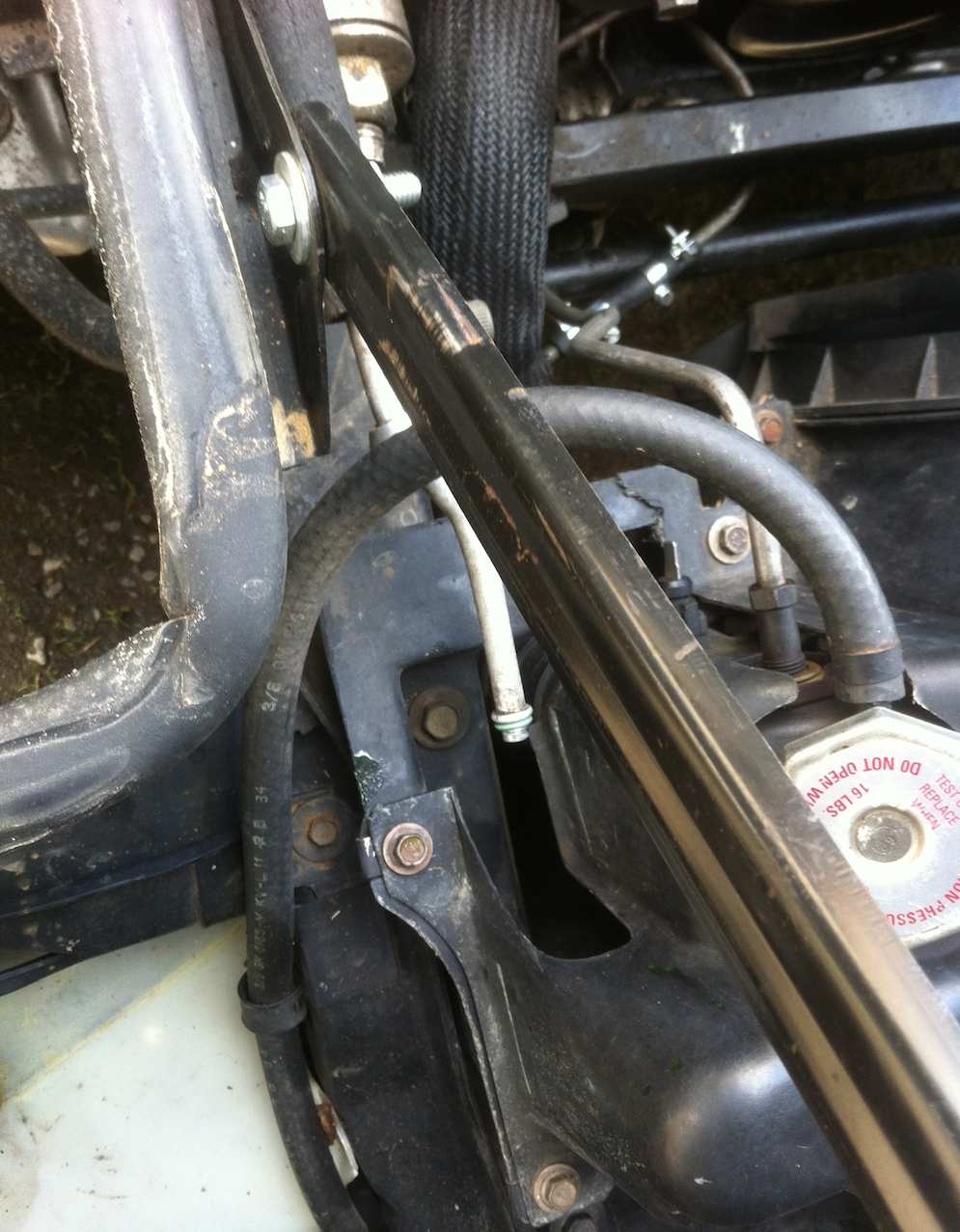

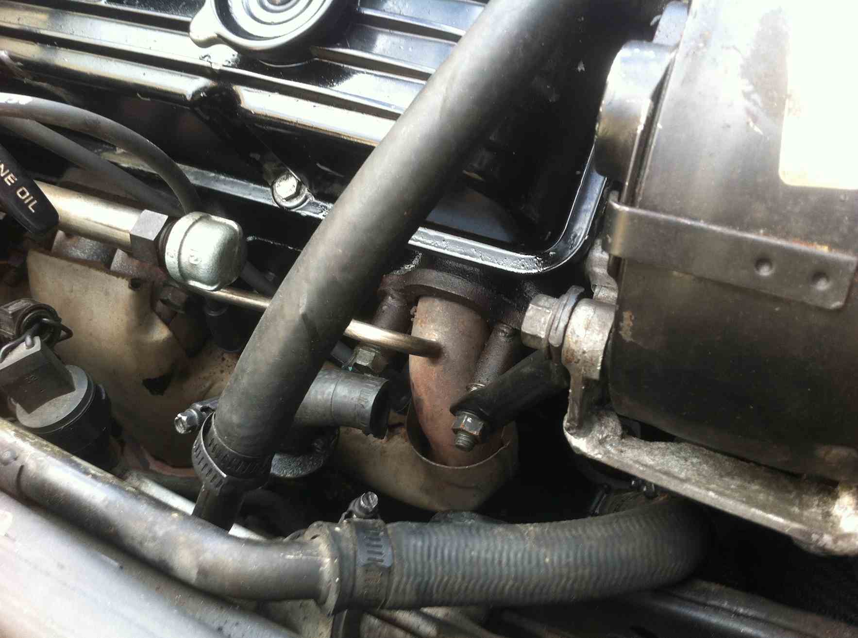

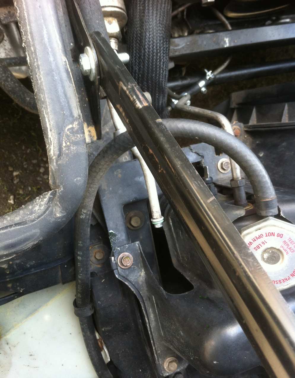

Le tuyau qui est fixé avec un colson viens normalement dans un "truc" (et ne fait pas une boucle) sur lequel viennent les connecteurs.
Nicolas

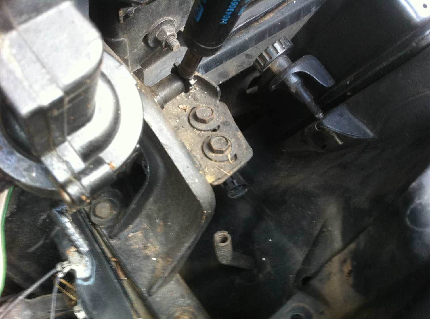

Ps : si tu avais des photos de meilleur qualité, ça serait mieux.
PS2 : je suis à Braines-l'Alleud, si besoin, je peux passer voir...

Ayé, trouvé..
Le "Truc" a priori est la commande d'injection d'air dans les collecteurs...
Faudrait d'autre photo pour voir....

Pour allumer les phares, tu dois tirer sur le bouton rond en haut à gauche sur le tableau de bord. Rien de bien compliqué.
Pour ton check engine, tu dois récupérer les codes pour en savoir plus...
Tu dois faire un "pont" dans le connecteur sous le tableau de bord coté conducteur.
Faut ponter le A et B, ensuite, mettre le contact et compter le cligno de la lampe.

Alors voilà, j'ai continué, mes investigations comme Hébus me l'avait proposé. Il s'agit d'un code 12 et d'un code 32 comme problème moteur. Je viens de recevoir mon guide d'entretien Haynes donc on verra ce que cela donne une fois que j'aurai un peu compulsé toutes les infos. En attendant, après avoir eu le temps de regarder au moteur d'un peu plus près à la lumière du jour il me semble qu'il y a beaucoup de câbles et de tuileaux déconnectés dans ma voiture. Si qqun sais me dire si cela est normal ça me rassurerait pas mal je dois dire :p.
premièrement ce gros tuileau noir en coin visible si on se place du coté droit de la voiture. Ensuite ce tout fin tuileau blanc qui se situe juste le long de la roue avant droite, en dessous du levier de soutient du capot. Cet embout métallique situé juste au-dessus de la roue droite à nouveau. Il y a aussi ce connecteur vide et ce tuileau vide, tout en bas, proche du pare choc pas très loin de la roue gauche. Et alors une chose qui m'inquiète pas mal aussi ce sont ces câbles multicolores qui ont été simplement sectionnés. Ils rentrent vers le tableau de bord à droite de la voiture. Merci

Le code 12 sert à délimiter les codes.
Ce qui est intéressant, c'est le code 32.
Tu as un problème EGR. (Exhaust Gas Recirculation).
L'EGR sert à renvoyer des gazes d’échappement dans l'admission pour diminuer la T° dans la chambre de combustion. (Et éviter la formation de NOx ?)
Pour info, l'EGR est en plein milieu de moteur : (C'est la valve jaune)
A priori, sans aller voir dans mes bouquins, c'est soit un problème de commande (la petite valve en bas à gauche sur la photo), ou un problème avec l'EGR température switch, il y a un capteur qui est vissé sur l'EGR. Il se peu qu'il soit cassé.
c'est ça :
Ensuite, 1ère photo, le tuyau non raccordé va normalement le sur système d'injection d'air qui est manquant sur la tienne (tu peux voir le bouchon vissé sur ton collecteur).
Ce tuyau va directement au Catalyseur pour une injection d'air.
2ème et 3ème photo, c'est le système de clim. qui est manquant...
Regarde le schéma :
Pour la 4ème photo, je dirais que c'est la commande pour le second ventilateur de refroidissement. celui-ci est normalement devant le radiateur, tu peux le voir de puis l'extérieur. Manquant chez toi? A confimer
Pour les câbles multicolore, là, je vois pas... (un reste d'une vieille alarme? Faudrait voir à l'intérieur...)
