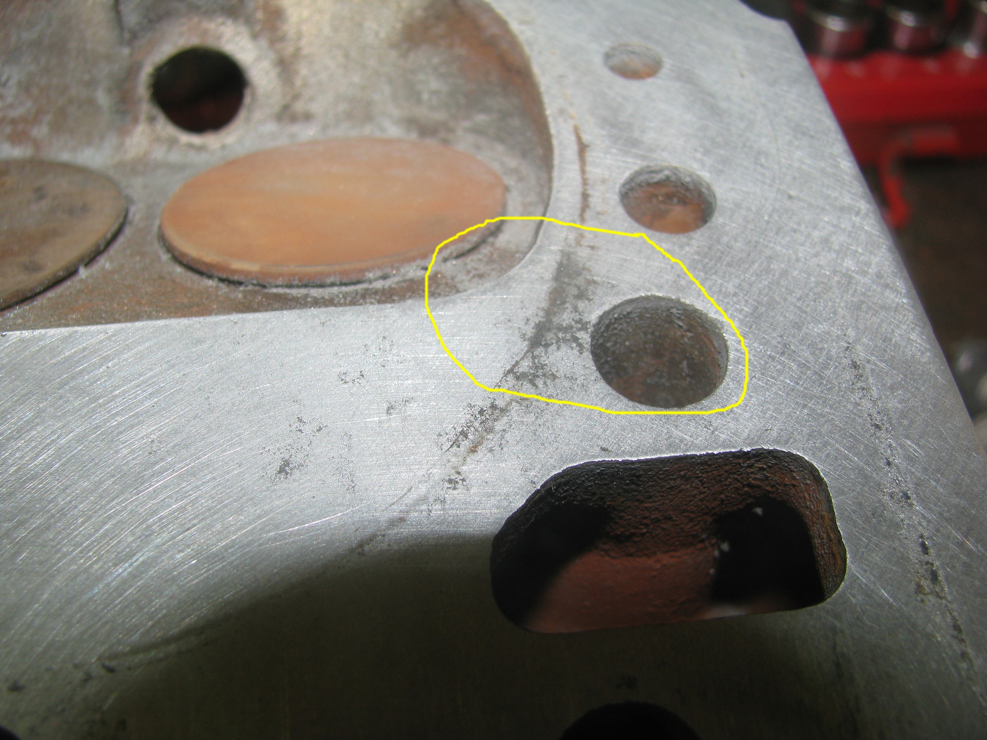

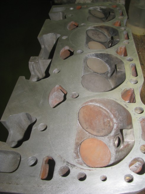

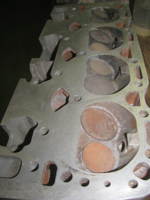

suite au démontage des culasses , les 2 joints étaient pétés au niveau des cylindre n° 7 et 8 entre la chambre et le puit de goujon le plus proche , les culasses étant piquées , je les aient faites éprouvées , et c'etait ok

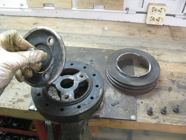

toute les pièces étaient bien propre, j'ai changé la pompe a huile , le joint de carter ( silicone) le joints spi du damper ,, j'ai du me confectionner un arrache damper maison avec une vieille poulie de la Caprice , par contre pour remonter le damper ( cette saloperie est une horreur a remonter , même en chauffant l'axe du damper pour le dilater afin qu'il entre mieux sur l'arbre ; sans outil c'est niet !!!!) j'ai bricolé un truc avec des rondelles et le boulon d'origine pour le rentrer a sa place , tout ca dans l'espace exiguë créé entre la traverse , la crémaillère et le bas moteur , une merde !!!!!
jusque là tout va bien
la fuite ou plutot les fuites
l'endroit critique
aprés l'épreuve c'est plus net

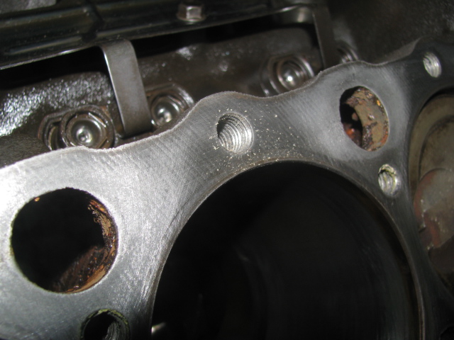

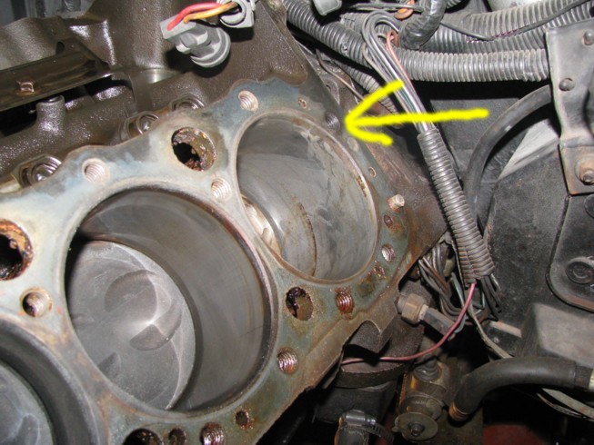

Ensuite : un soir de fatigue et de santé moyenne , je m'efforce a descendre au garage et d'entreprendre le nettoyage du plan de joint sur le block .
Comme j'y suis je nettoie les taraudages dans le block avec un taraud sélectionné dans la plétaurie des tarauds que j'ai , je compare le filetage des goujons avec mon taraud , c'est identique ( j'avais dû boire ce soir là ....) je nettoie , un , deux, trois ect ect je fais tout taraudages sans EXEPTION !!!
Jeudi , je m'y colle et commence le remontage des culasses , 1ere passe a la main super !! seconde passe au couple indiqué , super 2 , troisiéme passe pour finir et là , la clé dynamo ne déclenche pas !! pire la force exercé en bout de clé diminue :?
J'ai un doute sur le goujon , je le ressors en constate des copeaux sur le filetage !!!! le problème c'est que ces copeaux ne viennent pas du goujon !!!!.........!!!!!
je redémonte la culasse , et là : :ane: :ane: :ane: :ane: :ane: :ane: :ane: :ane: :ane: :ane: :ane: :ane: :ane:
je constate avec un désarroi horrible couplé a une stupeur doublé de sueur , que j'ai tout re-taraudé au pas métrique
( je crois que je détiens la palme du bonnet d'âne non?
le pire c'est que ca ne forçait pas tant que ca ( je dis ca pour m'apporter des excuses valable )
resultat en photo
le taraudage qui a laché
un autre qui tient le serrage , mais je n'ai plus confiance

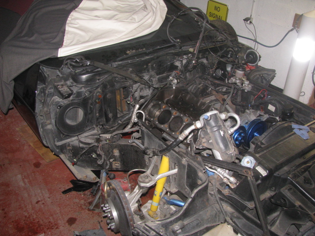

ce serait trop fastoche :mrgreen: : la longueur de la perceuse additionné de la longueur du foret ne passe pas quand on s'approche du firewall , donc , j'ai démonté le mastervac a gauche , et tout le boitier de chauffage ainsi que la joue d'aile coté droit ,redémonté mon carter d'huile et la pompe afin de récupérer un max de copeaux lors du ré-usinage !

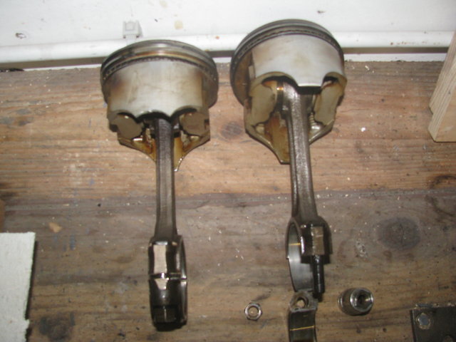

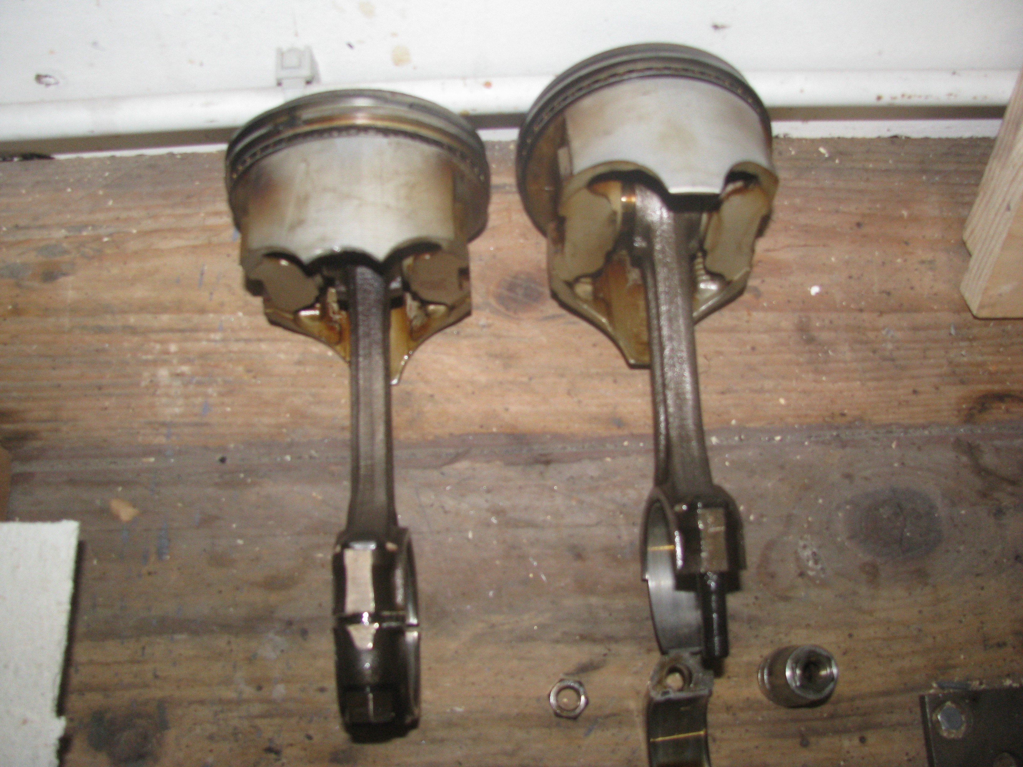

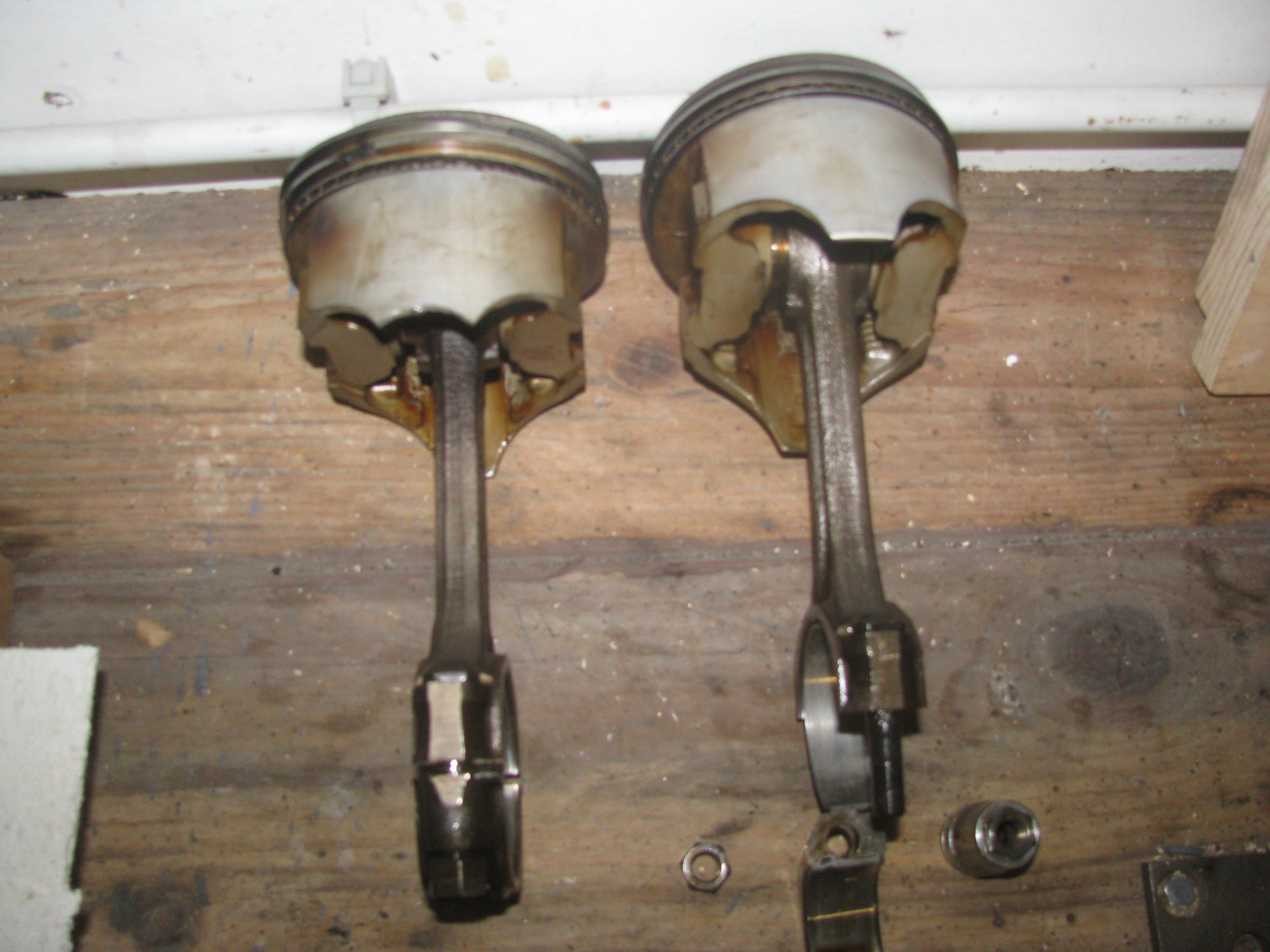

au passage j'ai apercu un piston qui avait dû se faire attaqué par un obsédé sexuel qui lui a arraché une partie de sa jupe !!!!
je tenais a voir , si cela avait eu un impact sur le cylindre ou le piston ,mais rien en apparence , j'ai comparé l'usure avec un autre piston , j'avais deja retrouvé le morceau d'alu dans le carter d'huile au 1er démontage , mais je pensais que c'etait les reste d'un ancien piston ( hé bien NON!!!) allez photo
elle a beaucoup moins de gueule comme ca
et voici jupe longue et minijupe !!!

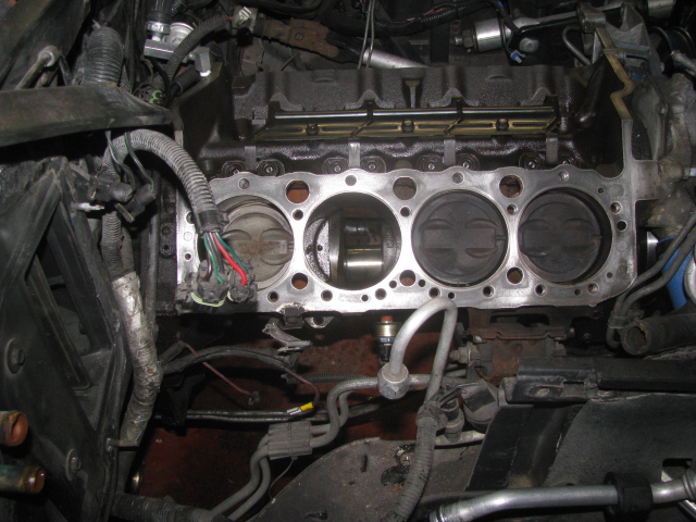

premiére rangée du block réparée !!!!

ce soir perçage et taraudage terminé !! me reste 9 helicoils a poser et je procéderais au remontage .
Vraiment du bon matos ce petit kit .
Re: serrage goujons de culasse seulement : 9 m/Kg ?
Post by reynald » 05 Mar 2014 0:51
ça y est ça tourne , plus que le capot a remonter !!!
