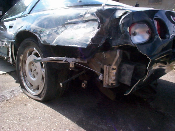

oui il y a eu un choc dans l'accident.

un petit morceau de tole projeter par un pneu aurait percé le reservoir de la corvette de gipelo ..................
c'etait pas a gonesse ton camping?
Post by gipelo » 12 Jul 2005 13:49
nan CT dans la drome LOL
y' eu plus qu'un eclat de pneumatique
