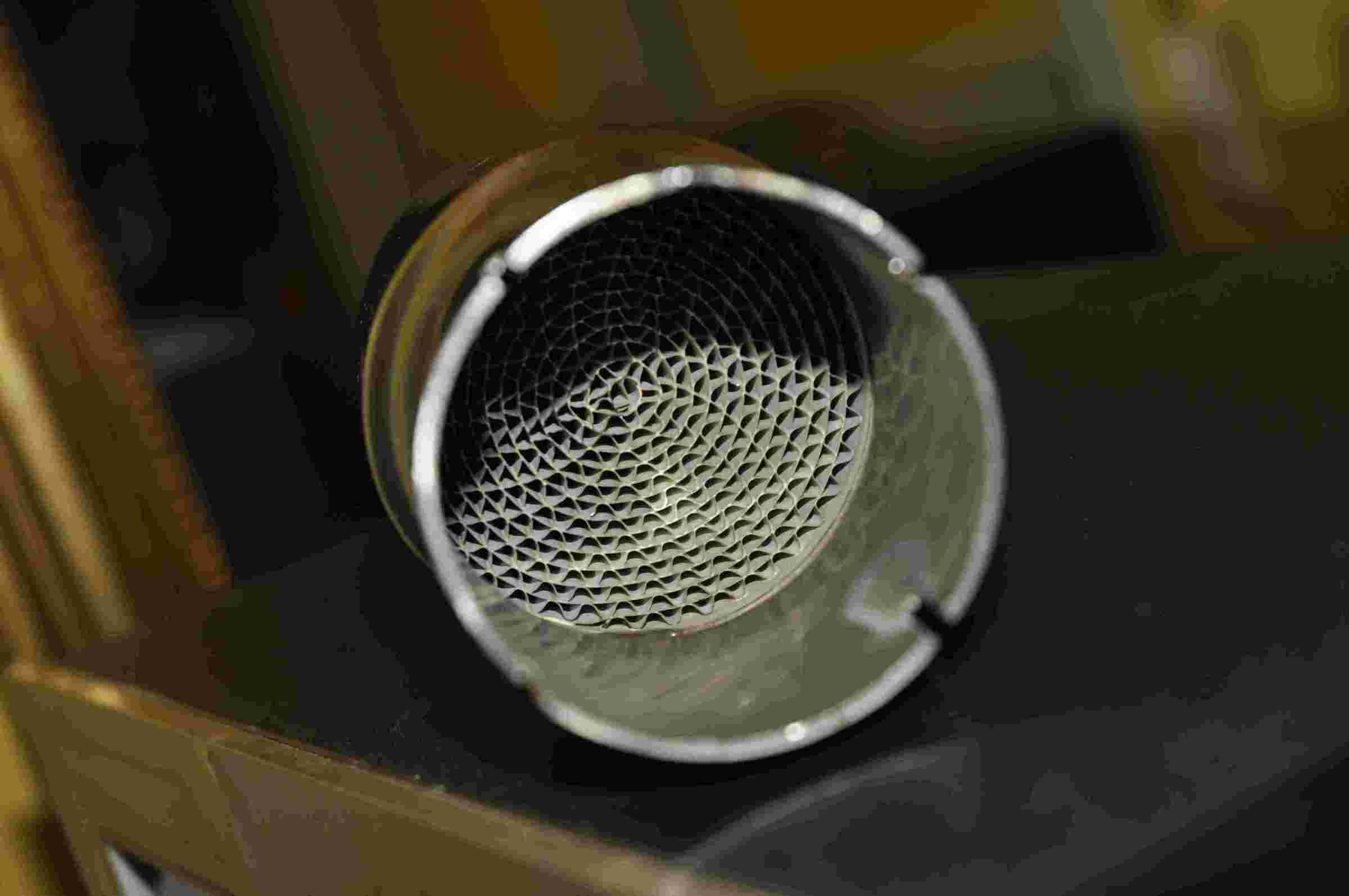

Les catalyseurs haut débit petits et performants!!!

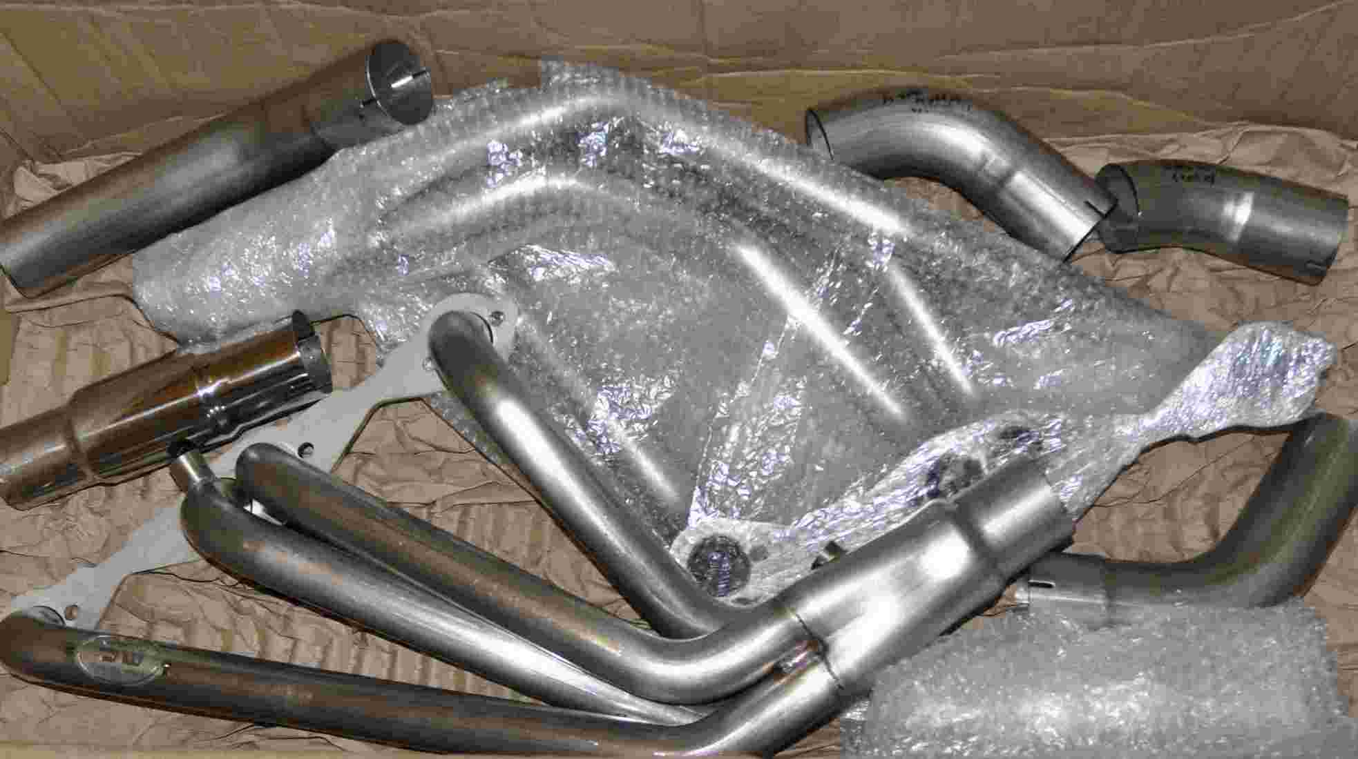

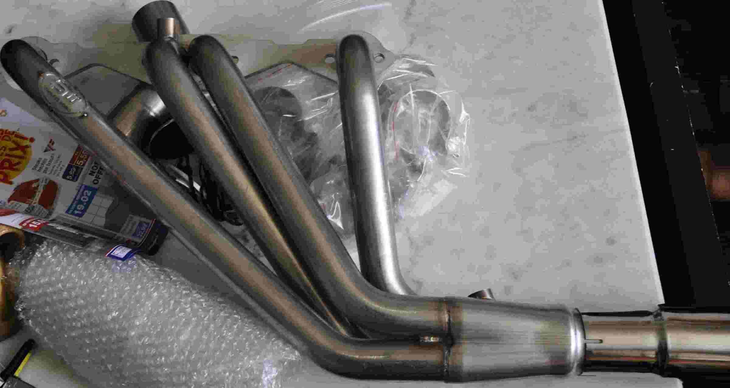

voilà le type de collecteur SW avec le le catalyseur perfo....
Montage du cata sur le collecteur "essai"
réception du collecteur et cata

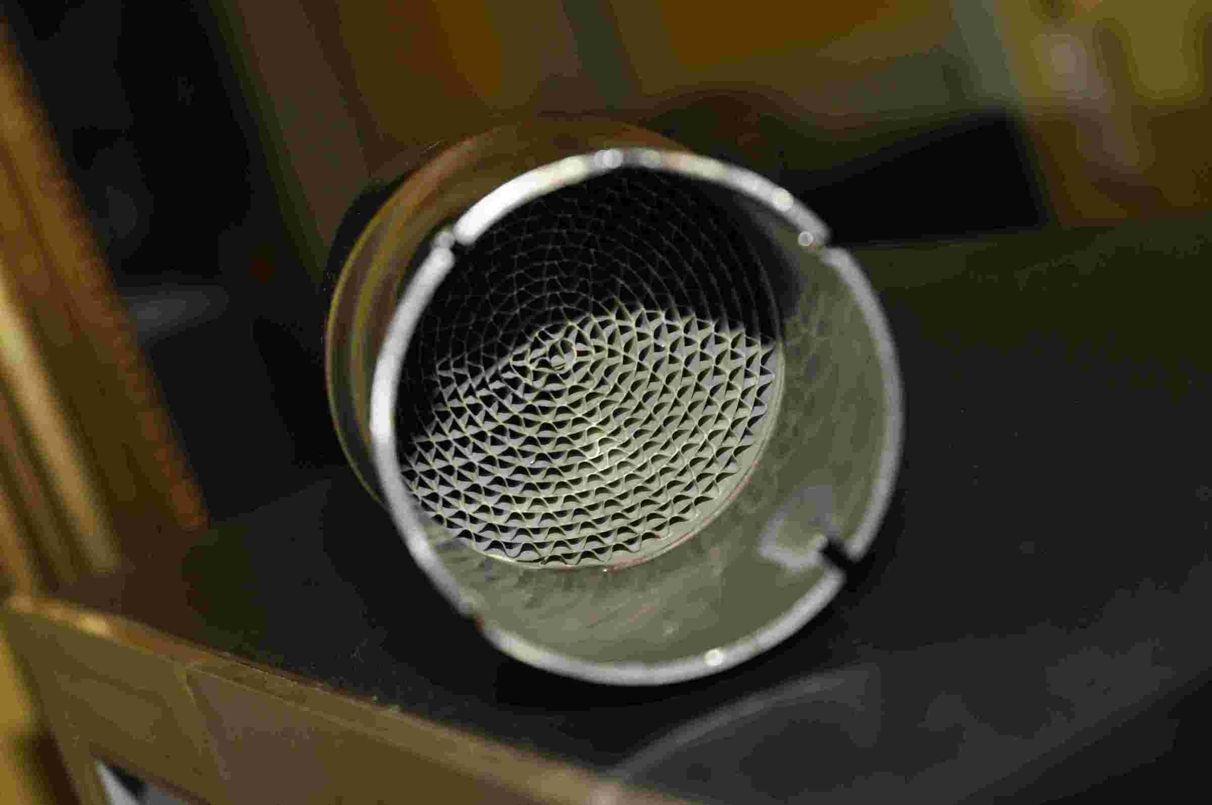

l'intérieur du cata
