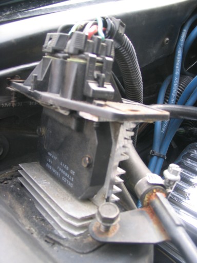

Re: probleme relais de ventilation interieur
mince j'avais oublié ce post
sais tu si tu as l'option C68 : commande de clim electronique ?
aidez moi sur un point les copains , 88 c'est encore l'ancien tableau de bord (lcd) ou c'est le nouveau (avec aiguille)
en tout cas si tu as l'option C68 , il n'y a pas de relais , c'est , comme ils appellent ca aux US , un solide states , (circuit intégré ) , pour la 87 il est situé sur le boitier du ventilo a coté du moteur du ventilo
de plus si 'est bien le C68 , il n'y a pas beaucoup d'info sur le net a ce sujet , ni schema
J'ai eu la même sur ma 88. J'ai changé le circuit intégré dans la baie de pare-brise comme indiqué dans le post de reynald
Si c'est la pièce sur la photo qu'il te faut, ça s'appelle "blower motor control".
Par contre si c'est une clim manuelle que tu as, j'en ai 1 en stock suite à une erreur de commande
