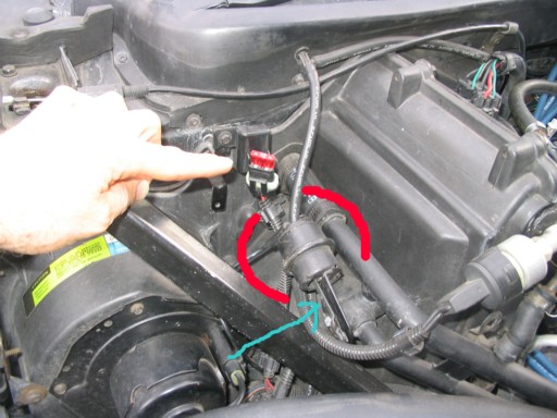

Re: Quelques petits soucis
j'ai retrouvé ma tof , ne t'occupe pas du fusible plus haut il ne te concerne pas
entourré en rouge c'est le poumon de la vanne , il faudrat que tu bouge le levier au bout de la flêche bleu , mais je ne sais plus dans quel sens ce dernier laisse passer l'eau , et comme ca fait 2 mois et demi que la vette n'a pas bougé d'un poil et bien je ne peut meme pas verifier

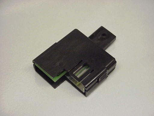

je viens de trouver ca , c'est le module de tempo de l'eclairage interieur ca peut t'aider a le trouver

JeffDuf
- Posts: 135
- Joined: 13 Sep 2009 13:35
- Corvette: C4 1986 Cab BVA
- Location: Dinant (Belgique)
Merci pour les explications reynald !
Je ne savais meme pas qu'il y avait un bouton pour régler l'éclairage, je regarde à ça tantot.
Voila j'ai regardé, et effectivement ça fonctionne si je tourne la molette à fond (merci reynald !)
Dès que j'ai le temps, je cherche apres ce temporisateur.
