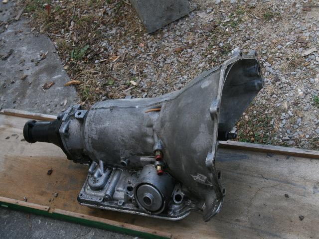

cas pour une corvette c4 de 1984 ( c est quasi la meme chose a chaque fois!)

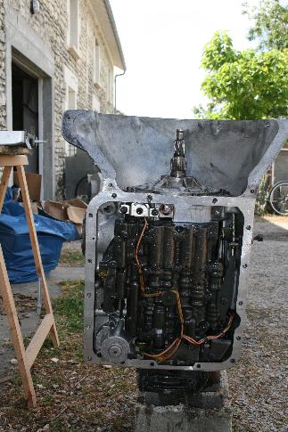

dans un premier temps:
- demontage de la ligne d'echappement
- vidange de la boite, decrocher le tv cable, deconnecter les tuyaux d huile, deconnecter le cable de vitesse
- caler la boite avec un cric
- demonter l arbre de transmission et la poutre raidisseuse
- debrancher la connectique electrique
- deboulonner les ecrous qui maintiennent le converto au volant moteur
- enlever les ecrous de la boite au moteur

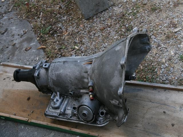

et vous voila avec une TH700 par terre!
deposer le convertisseur ( le changer par un neuf , si deja age! cela evitera une deuxieme depose !!!)
profitez en pour nettoyer l exterieur de la boite.

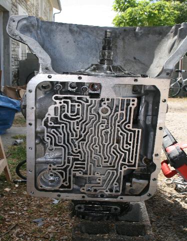

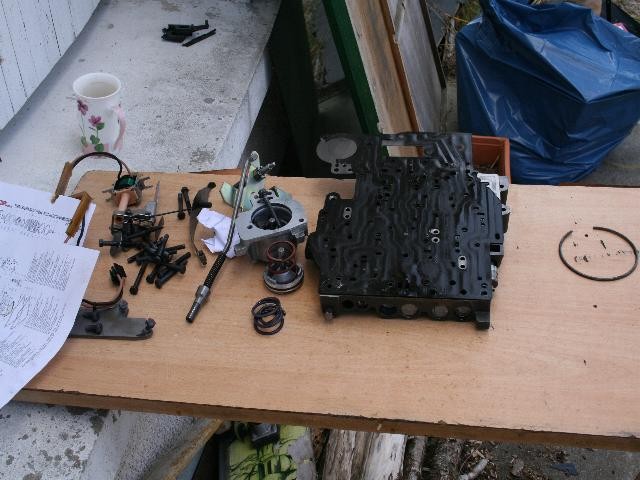

deposer le carter huile et le filtre et vous voila devant la valve body!
reperer les branchement de la bobine et deposer l ensemble
deposer l accumulateur ( en bas a gauche et verifier l etat des ressorts!)
deposer l ensemble du selecteur de vitesse
et deposer maintenant la valve body! attention de ne pas perdre les check balls!!!!

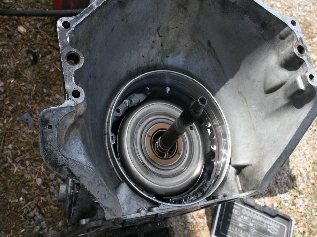

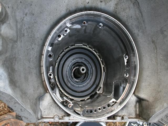

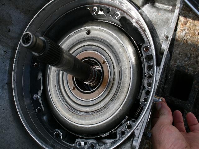

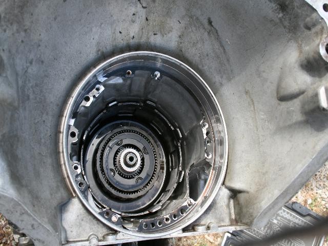

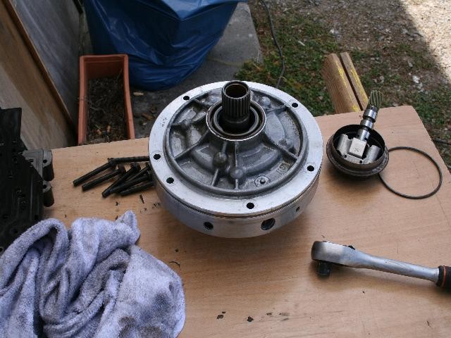

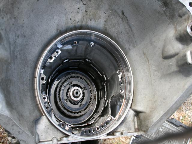

on continue maintenant par ouvrir l interieur:
un deboulonne les ecrous sur la pompe et on sort cette partie.
puis voila la vision de dessus
on depose la bande frein

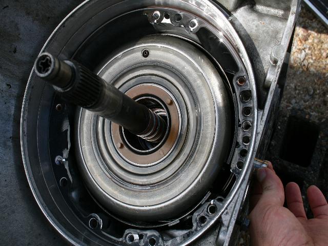

ensuite on prend l axe en main et on sort tout!
on arrive donc sur les planetaires..clutchs.....

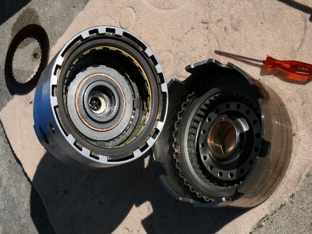

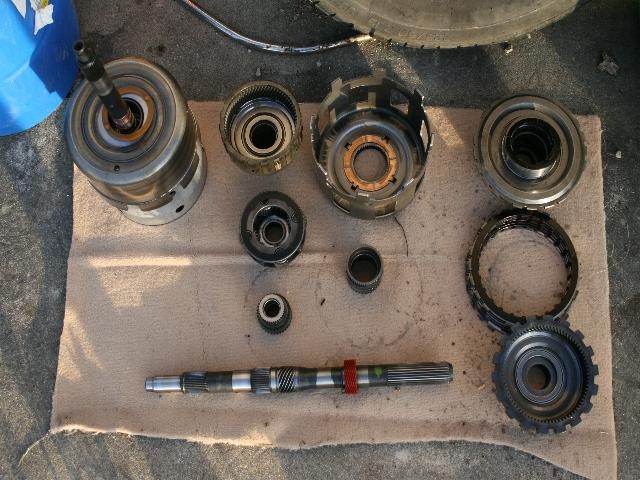

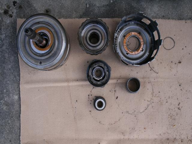

on continue a tout sortir, tout nettoyer....
et voila avec quoi on se retrouve!
et voila tout est dehors!
il n y a plus qu a commencer le boulot d horloger!

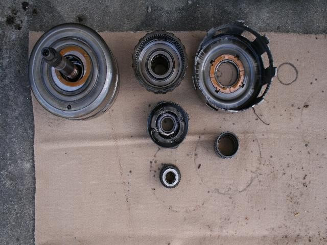

il y a des joints partout, des crepines...il faut donc tout changer!

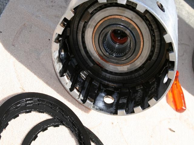

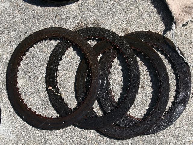

maintenant je vous montre a quoi ressemble un boite qui a cramee! les fameuses vitesses qui ne passent plus!
pas besoin d unu long discours! suffit juste de regarder!
et ceux la sont plus que bouffés!

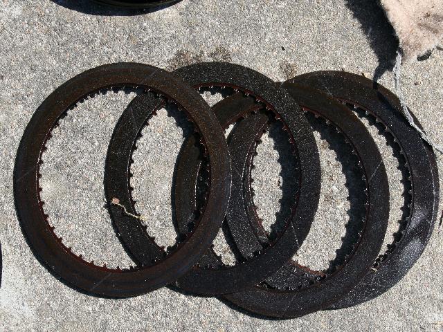

maintenant voila a quoi ressemble des clutchs neufs
maintenant reste a vous a tous remonter!

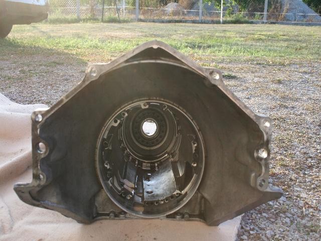

juste un petit mot au passage ... j'avais parcouru vite fais mais je tilte un truc ...
la boite que tu nous montre n'est pas une boite de corvette C4 et n'était pas montée sur une corvette ..
qui saura trouver pourquoi je dis cela ???
fastoch ... :wink:
Re: refection complete d une th700r4
Post by DENIS » 10 Sep 2009 10:08
parce que le 4 eme petit boulon sur la gauche, sous l'épaulement est du mauvais diamètre ?
J'ai bon ?
non ?
Pfff... :mrgreen:
Post by rené » 10 Sep 2009 10:30
oui tu as trouvé !!!
comment tu as fais ?
non en fais c'est pas ça ...
allez un indice en 2 mots : boite - pont
Post by Vince » 10 Sep 2009 10:44
pas de fixation pour le torque arm

bonjour....apres qq jours d absence.....
je m appercois que certains ont l oeil!!
alors effectivement cette boite n etait pas montee sur une corvette.....mais une pontiac. l'extention case est different.
je ne donne pas non plus tous les details sur l emplacement des joints, des bagues, la liste des outils speciaux, les mises en jeu ainsi que les differentes cotes a verifier.
cela reviendrai a rediger l'equilent du livre technique de la boite!
c est juste un post qui montre un global de ce a quoi on va etre confronté lors d une refection....
